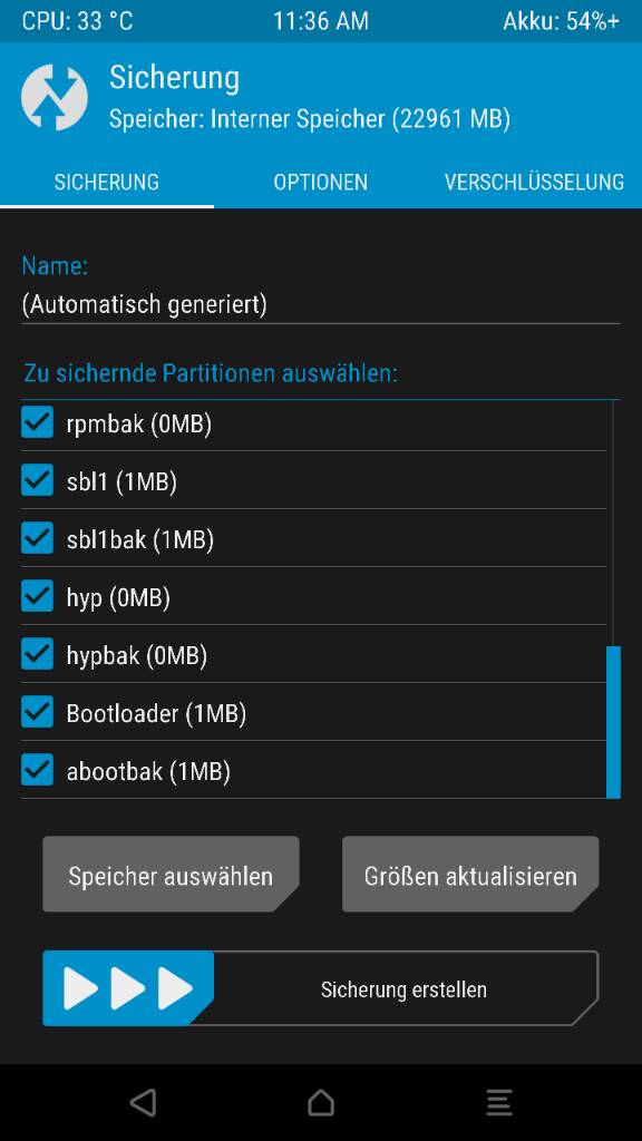

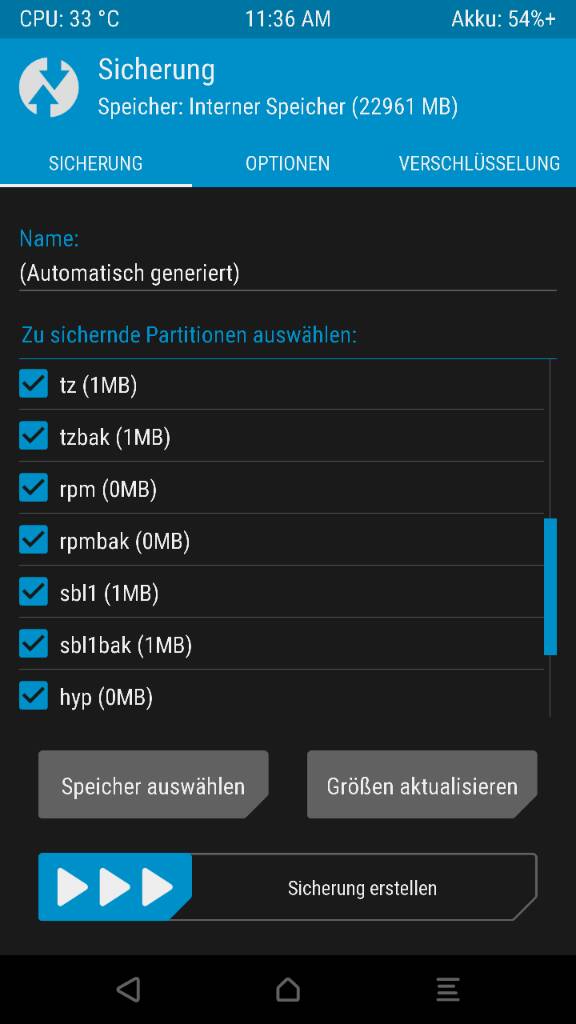

Hier schon mal die erweiterte TWRP
https://mega.nz/#!g4sjVTTA!e2yVLl53dDkBNe559Obc9a-U2oiY2dT6ZWwl0EKuivY
Damit können die jenigen die nicht gebrickt haben ein backup von den bootloader und andere partitionieren machen. Damit könnte man eine Wiederstellung mit dem Qfil versuchen..

Installiere das hier
https://mega.nz/#!so0XhK7A!HknGZQArg0npu92KYi2kCbkYspfy-FHnGx52-ocaKjs
Dann mache ein TWRP BACKUP
kopiere die neue ROM für US auf dem smarphone and installiere das..
