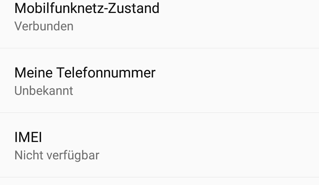

Hallo
Nur ne frage :" IMEI nummer nicht verfügbar " ist das normal?
Kommt wohl schon mal vor. Musst vom Backup (ich hoffe Du hast eins) die NVRAM wieder herstellen.
Ansonsten gibt es eine apk (Playstore) mit der man zur Not die IMEI wieder herstellen/nachtragen kann.

Hallo
Hab ich noch nie gehabt. Ist nicht normal.
Hab das auf xda gefunden!!!
http://forum.xda-developers.com/k3-note/general/organized-thread-lenovo-k3-note-k50-t3158522
Invalid/Lost IMEI
Simply download this app, input your IMEIs, apply, reboot!
https://play.google.com/store/apps/details?id=com.cryptotel.chamelephon&hl=pt_PT
Deine Imei`s stehen innen wenn du den Akku raus machst

Hallo
@blacksabbath: Ob das normal ist, weiss ich nicht, bei mir ist es nach jedem flashen beim K3 so, vielleicht mache ich auch was falsch. Aber mit der App Camelephon kannst Du die flott wieder flashen. Ich habe mir aus diesem Grund diese und weitere fuer mich wichtige Apps heruntergeladen und in einem Ordner auf der SD Karte abgelegt, dann habe ich sie immer zur Hand...[DOUBLEPOST=1456940743,1456939569][/DOUBLEPOST]Kurzer Status in die Runde:

Okay! Ich hab auch die Stable version installiert.Funktioniert tadellos! Ich bin so,so,so happy! Bow wow wow yippie yo yippie yay! :yahoo::yahoo::yahoo:
IMEI hab auch wiederhergestellt und jetzt funktioniert alles einwandfrei.Ihr habt mir nicht nur einen klugen Rat gegeben,sondern den Link auch gepostet.

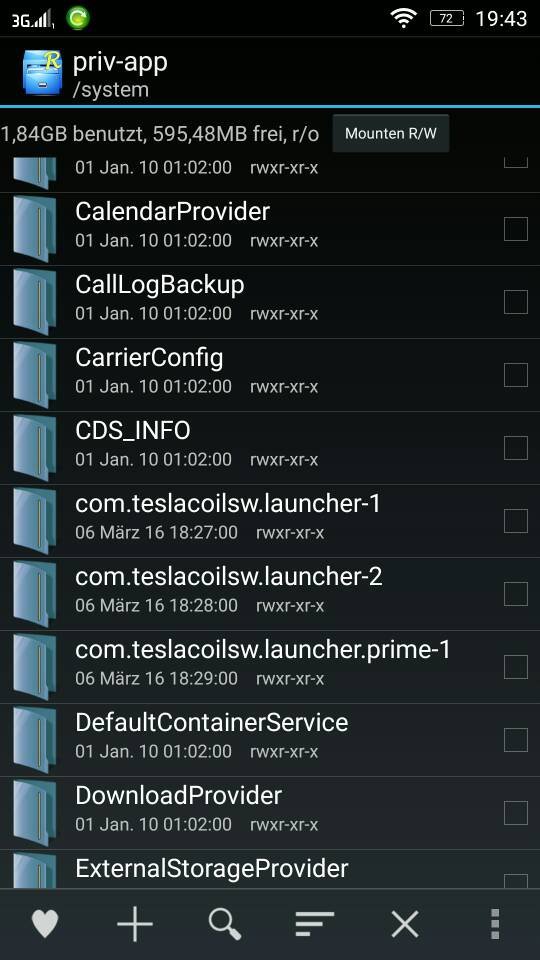

Es ist teilweise Englisch aber nicht so wild. Nova launcher funktioniert auch richtig wenn man ein paar Sachen ändert. Ordner Nova-Launcher verschieben nach system-private apps und Berechtigungen ändern.
