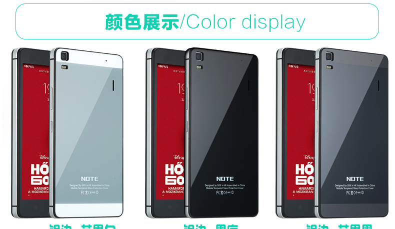

@sickedz genau die Hülle hat meine Frau auch. Ist ganz gut, aber das Glas natürlich empfindlich. Gut, meine Frau steckt es bloß in die Handtasche, da ist es kein Problem. Sieht gant gut aus.
Bei mir würde sie allerdings nicht lange halten ;-) so oft wie mein SP herunter fällt.
Achja, meine Frau hat sie in Pink.
sickedz
Ist ja keine Hülle sondern Akku Deckel. Ich mag Hüllen nicht und suche so einen Akku Deckel zum Austauschen ^^ Hoff die taugt was.
kakadu2000
Schwabenpower
Ja, das meine ich ja. Taugt schon was, aber das Glas kann splittern, bei meiner Frau ist eine Ecke heraus gebrochen. Aber bei dem Preis gabs einfach ne neue.
