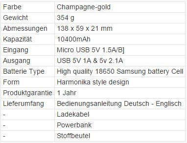

Hier die technischen Angaben des chinesischen Herstellers:
Das Gerät besitzt eine Ladezustandsanzeige über 4 LED und einen Einschalter. Das Gehäuse besteht aus Plaste im Harmonika Style und hat keine scharfen Kanten.
