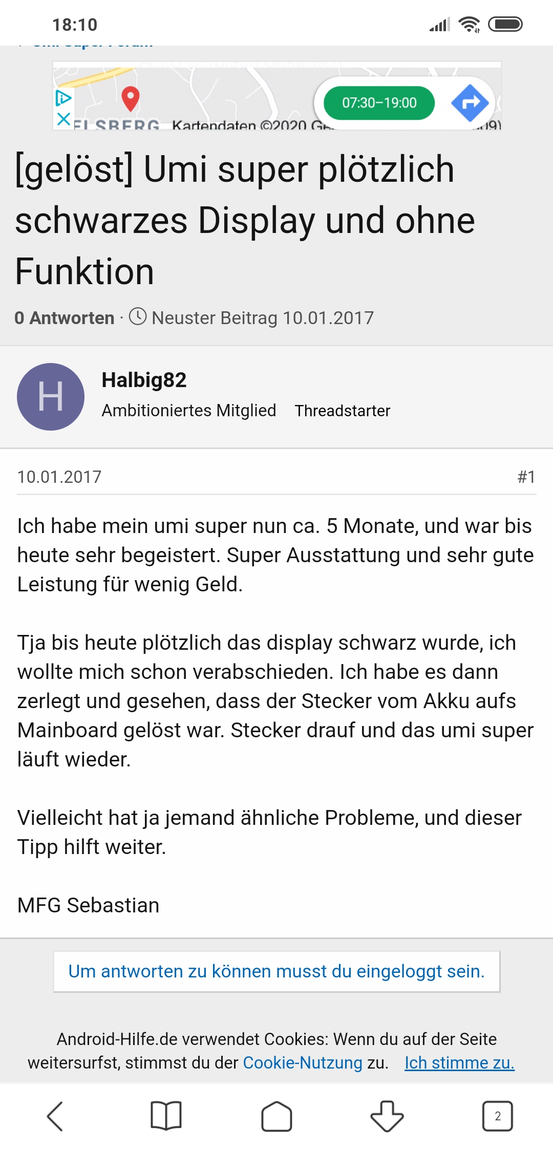

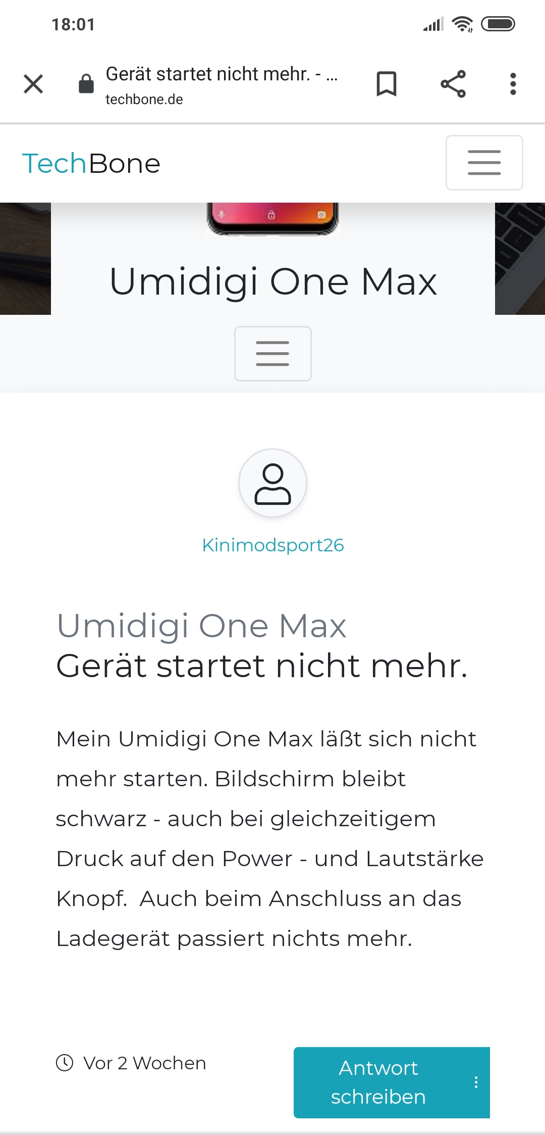

Ich glaube mittlerweile das Umidigi den Stecker gezogen hat, Kommando zur Selbstzerstörung.
Andere berichten genau das Gleiche - Gerät fährt runter das war's.
Umidigi one Max von meinem Sohn.
Das wäre ja ein ziemlicher Hammer.. Hast du mal Links zu berichten von anderen? Konnte da bisher nix zu finden, würde mich aber echt interessieren, ob es ein dummer Zufall ist oder was dahinter steckt.
