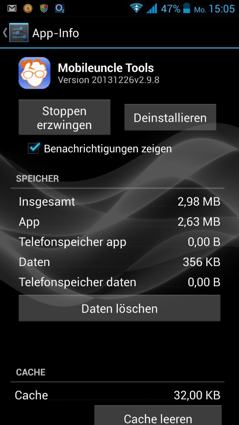

Also ich habe die selbe Version drauf. Ohne ein Problem. Habe es gerade getestet. Hast du Mobileuncle aus dem Playstore oder von sonst wo?

Habe im Playstore die Version nachgesehen Das ist die wie auf meinem Screenshot. Das verstehe ich jetzt nicht ganz...........

ja die Version im Playstore ist das ...ich kann( WILL) die App aber nicht öffnen, sonst müsste ich die LBE Warnung ignorieren. Dazu bin ich aber nicht bereit, bevor ich mich informiert habe.
