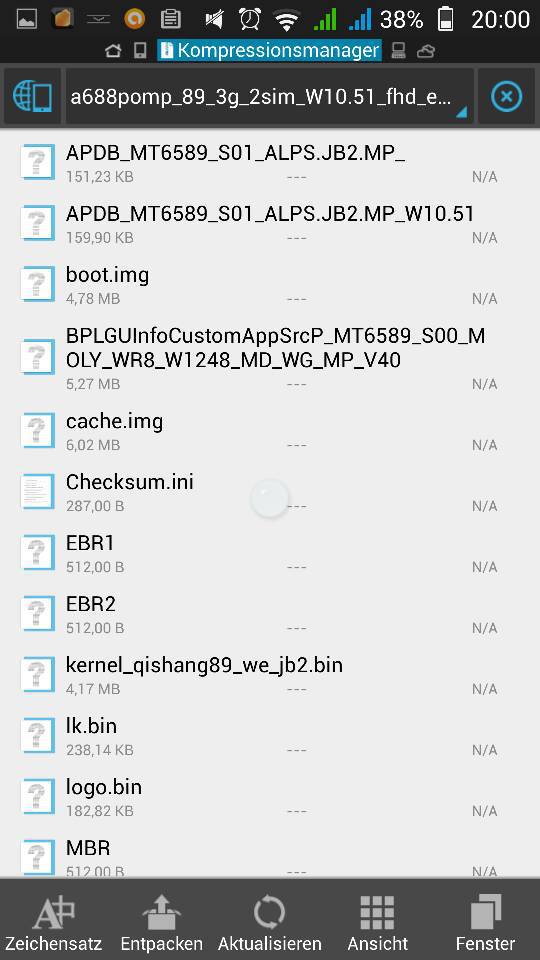

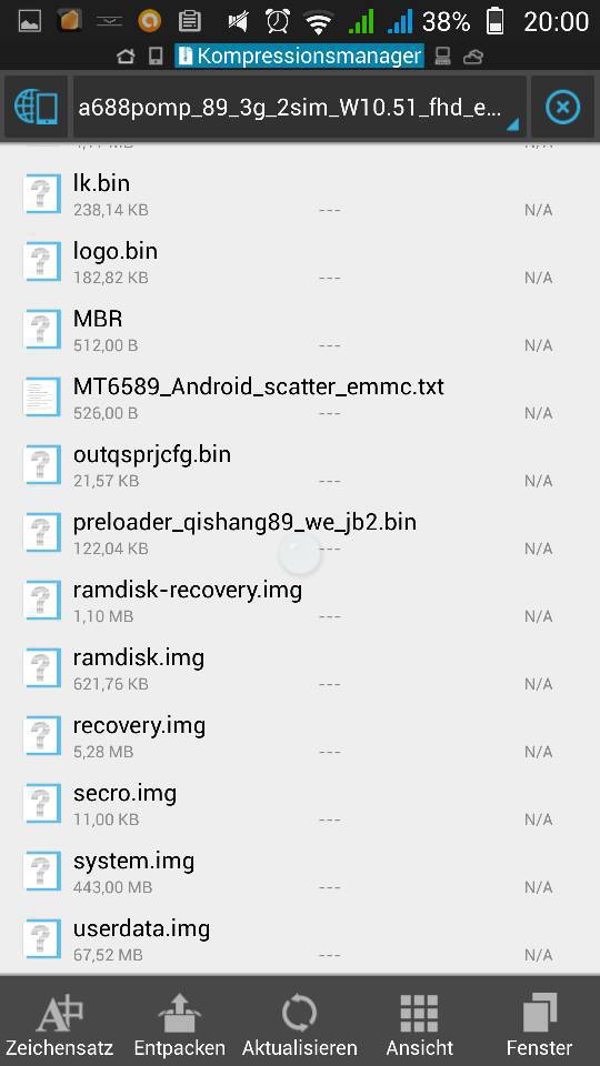

Ich hab mal die ZIP Datei runtergeladen. Der Inhalt sieht so aus:
Ist da wohl alles dabei? Scheint ein flashbares Image zu sein, oder?
