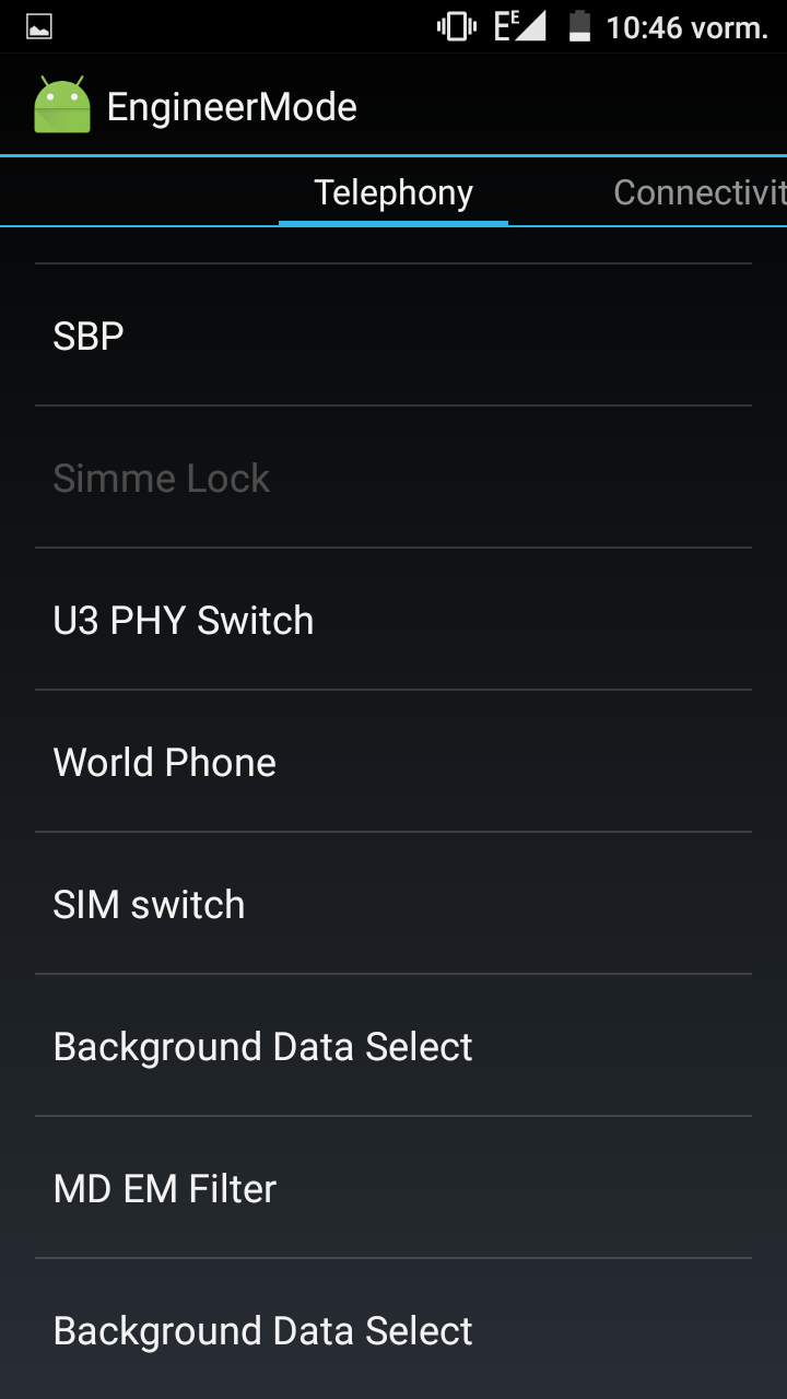

So hier die Screenshots...
Bei der SIM 2 kann man gar kein 3G/LTE auswählen...
Und durch das Einschalten der SimSwitch Funktion, passiert leider nichts... Entweder vergesse ich irgendetwas oder es geht nicht...

Hirnfurz
Gesendet von meinem CUBOT MAX mit Tapatalk
Und in den Einstellungen kann ich nichts ändern...

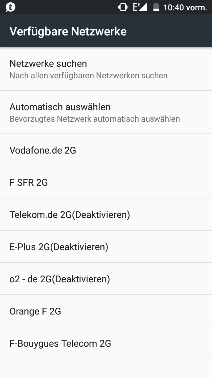

Ora
Sieht doch alles völlig normal aus.
Interessant wäre das Ergebnis, wenn du mal auf "Mobilfunkanbieter auswählen" drückst.
Diesen "BSPTelefonyDevTool" Eintrag gibt es bei Deinem Handy gar nicht? Ich bin mir doch relativ sicher, daß man die Simslots irgendwo im Engineer Mode switchen kann, das ging bislang eigentlich immer.
Edit: Was verbirgt sich denn hinter dem "SBP" Eintrag bei Dir?
Hirnfurz
Doch... So sieht das Ganze bei mir aus!
Wie gesagt habe einen extra Menüpunkt Sim Switch
Dort kann ich ON oder OFF einstellen...
