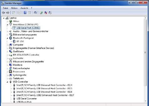

Ich habe mein Flashkabel per USB angeschlossen, anschließend wurde nach dem Treiber gemeckert, welchen ich manuell über das hier gedownloadete Zip-File installiert habe...bei mir sieht das ganze sowohl unter XP als auch unter Win7 PreHome anschließend so aus:
Nur der Comport wird bei den Rechnern anders erkannt (zwei Rechner)

Das Handy sollte auf keinen Fall komplett hochfahren und angehen, das ist ein Zeichen dafür, daß das Kabel nicht mit Deinem Rechner kommuniziert.
Dieses "Check baseband chip HW version" schalte ich immer aus, weiß aber nicht, ob das wirklich nötig ist, hat aber auf jeden Fall nichts mit Deinem Problem zu tun.
Entweder liegt das Problem am Kabel, ich gehe aber eher davon aus, daß es ein Treiberproblem ist.

Wenn das Handy bootet hast du keine Verbindung Flashtool-Handy.
Was Colonel noch vergessen hat: du musst im Flashtool natürlich den Comport (bei dir Com3) angeben:
Options>COM port>COM3
Wenn dann immer noch nix geht, dann sollten wir wissen welcher Chip in deinem Flashkabel steckt.
Wo hast du das Kabel her?

Im Flashtool habe ich Com3 angegeben und das Kabel habe ich von we3dm4n ...
ich werd langsam echt wahnsinnig hier, seit 2 Tagen versuche ich schon das irgendwie ans laufen zu bekommen, selbst bei meinem Netbook habe ich jetzt Win7 deinstalliert und XP aufgespielt, und immer noch das selbe...Handy und Flashtool wollen nicht miteinander reden :(
Das kann nicht gehen.
Die Zip-File von hier ist für den PL2303HX.
Das Kabel von we3dm4n hat nen anderen Chip.
Hast du keinen Treiber von ihm bekommen?
Du solltest den richtigen Treiber für den richtigen Chip nehmen.
Vielleicht hat we3dm4n das ja vergessen... ;)

Ja den Treiber hab ich auch sofort wieder runtergeschmissen, und den von we3dm4n mir zugeschickten installiert...der Treiber ist also auf jeden fall ( denke ich mal)der richtige!

Komisch, vorallem da das Flashkabel bei mir die Fehlermeldung ausgab, also definitiv funktionierte ;)
Bei XP muss man aber, sobald das Kabel im PC steckt, zweimal den Treiber auswählen. Einmal als Comport Dingen und dann war da noch son anderes Zeug. War das bei dir auch der Fall?

Ja war auch der Fall! Ich bin gerade dabei XP auf dem dritten Rechner zu installieren, und versuch es dann NOCHMAL....wenns dann nicht geht, dann bin ich zu doof, oder keine Ahnung was?

Kommunizieren sollte das Phone / Kabel mit JEDER Version vom Flash Tool, aber testen kannst Du natürlich auch eine andere Version.

Nicht das das Flashkabel am Ende durch den Transport beschädigt wurde?!
Dann würde nur einmal auseinandernehmen helfen...wird aber schwierig bei soviel verwendetem Heißkleber :p
Viellicht hat sich ein Kabel auf der Platine gelöst? Ist alles schon vorgekommen, hatten wir hier schon alles. Läßt sich das bei den Kabeln relativ einfach öffnen?
