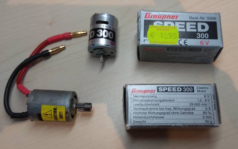

Beim letzten Fahren war zum Schluss noch ein leichtes Quietschen zu hören. Nun will der Motor nicht mehr. Hänge ich testweise den (verrosteten) Motor aus dem ersten blauen an das Kabel, dreht sich dieser.
Kann / muss man die Motoren mit etwas pflegen ? Könnte man den einen mit WD40 o.ä. wieder zum Leben erwecken?
Aber Hinweise ?
Ich vermute, du hast ein H100. Nachdem was ich jetzt rausfinden konnte, werden die H100 von vielen "Firmen" angeboten. Allen gemein ist ein 370/380er Motor, vermutlich billigster Qualität.
Das Quietschen des Motors würde ich auf eingelaufene Lager zurückführen weil der Motor zu heiß wurde, oder aufgebrauchte Kohle im Motor.
Ich hatte das bei einem meiner RC Autos auch schon mal. Die billigen Motoren sind im Grunde Einweg-Motoren, da nicht reparabel.
Du könntest nun ein Brushless Set einbauen, dann brauchst du aber wahrscheinlich einen neuen Regler, oder du nimmst einen hochwertigen Graupner Speed 300. Aber die 6V Version (Best. - Nr. 3306). Ich habe die für unsere 1/18er Modelle gekauft, weil ich keine kompletten Brushless-Sets kaufen wollte.
Die gehen an 7,2V mehr als ordentlich. Ein deutliches Upgrade.
Preislich liegt der Graupner Speed 300 bei ~10€
