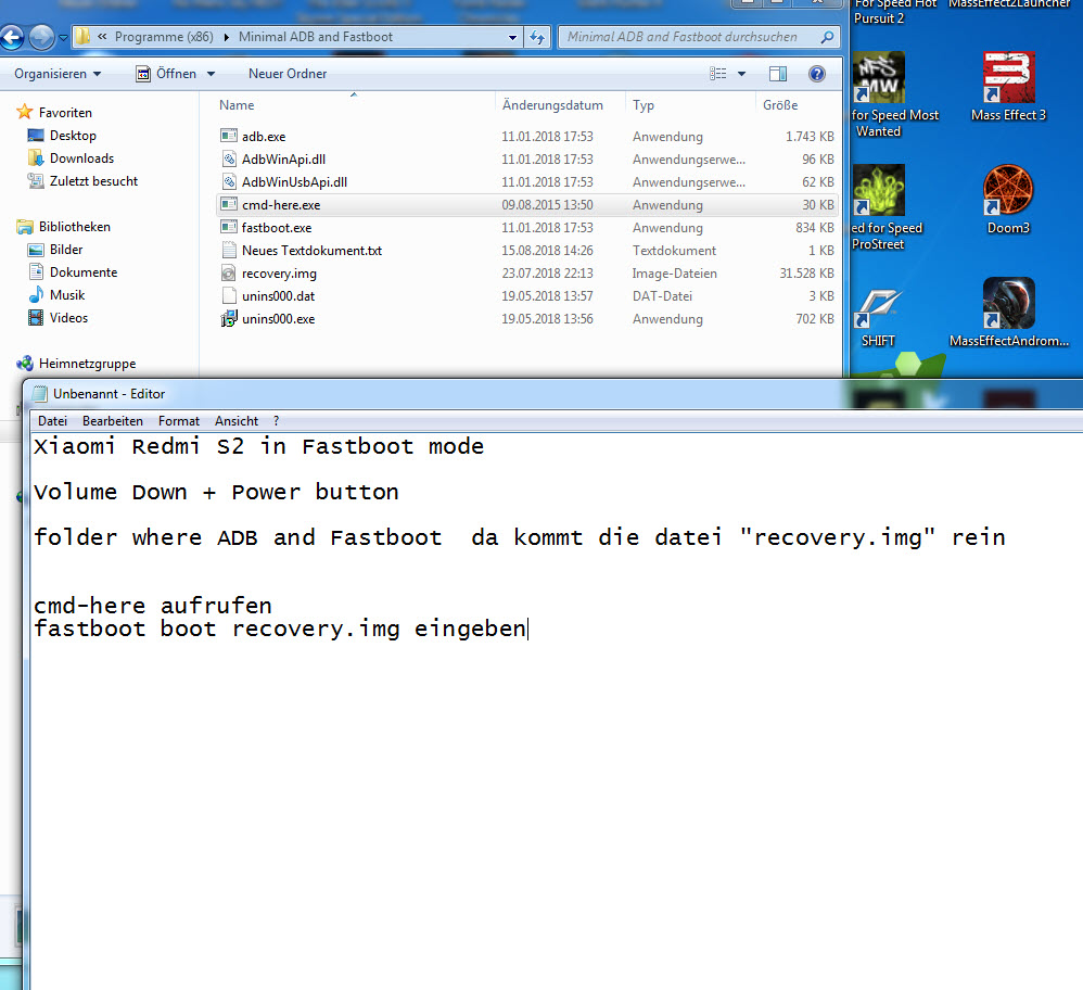

Ich hatte es bei meinem S2 so
Rom Update OTA ja aber Root weg
Wichtig sind auch unter Einstellung /Entwickleroptionen ein paar Einstellungen
Vorzunehmen sonst passiert es dir wie mir das nach einer Wiederherstellung
mit TWRP Android ein Kennwort haben will aber dazu werden sich mit
Sicherheit ein paar Fachleute hier melden die das besser beherrschen als ich

habe dieses TWRP geflasht
https://eu.dl.twrp.me/santoni/
und so geflasht
Entpackt das Zip-Paket direkt in C:\fastboot
Startet nun eure Eingabeaufforderung auf euerem PC.
fastboot flash recovery C:\fastboot\twrp.img
Nun müssen die Nutzerdaten gelöscht werden, da bei den neueren #Xiaomi Geräten diese Verschlüsselt sind und #TWRP sie nicht auslesen kann.
fastboot format userdata * Dieser Schritt kann nicht rückgängig gemacht werden!
Die Installation ist somit abgeschlossen.

K
klaushei
Das ist bei mir auch noch da aber nur falls ich es aufrufe mit Volumen laut
+ Power
Was stört dich daran?
