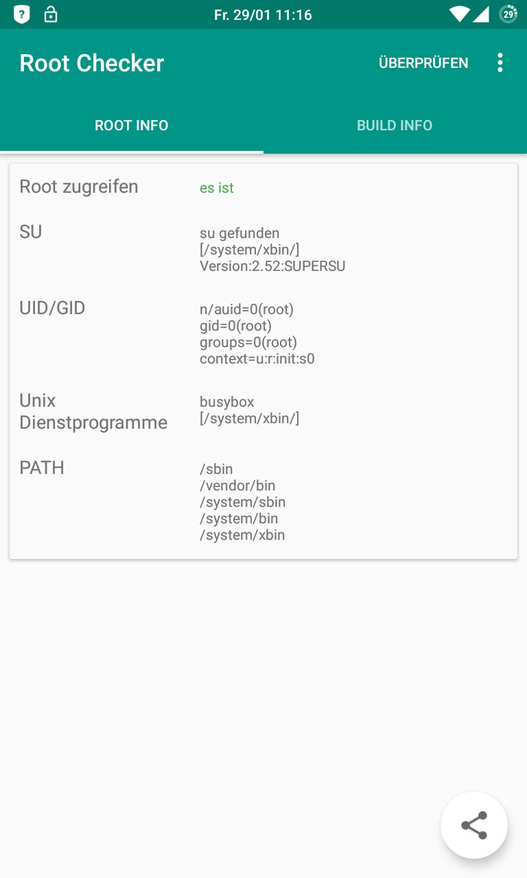

Was hast du den so in deinem /system/bin bzw. /xbin so stehen? Meine in Reviews von @Ora gelesen zu haben das einige bereits mit SU Binary aber ohne aktivierten Root Zugriff ausgeliefert werden.
Als Übergangslösung könnte man noch Apps testen die Root 'verstecken', ob die aber ohne Rootzugriff (was du wohl nicht hast) funktionieren weiß ich nicht.
Spuckt diese App was aus? https://play.google.com/store/apps/details?id=org.freeandroidtools.root_checker
Bei mir siehts so aus (damit du die Pfade siehst)

Sicherheitspatch-Ebene: 2015-11-01
Root Checker sagt:
Sorry! Root access is not properly installed on this device.
Also mag es auch sein, dass die Geräte pauschal halb-gerootet sind oder so? Root Checker prüft andere (bzw. mehr) Kriterien ab, als die Problem-Apps?
