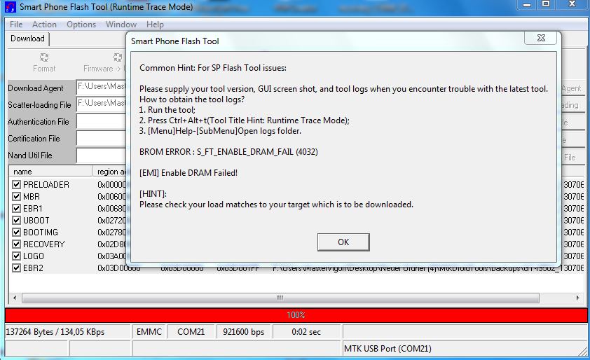

Mhhhhh... ich habe es versucht aber leider genau das selbe problem auch der preloader alleine drauf flashen ging nicht und auch mit unterschiedlichen SP_Flash_Tool versionen es geht einfach nicht !!! das kann dich nicht muss ich es vieleicht erst alles auf dem Handy löschen oder so ich weiß echt nicht weiter !!!
ich habe gerade windows neu installiert auch dort das selbe der Balken wird rot bis 100% und bleibt rot
ich habe alle variationen versucht!!! aber nichts geht

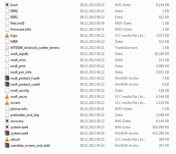

Mach mal bitte nen Screenshot von dem Inhalt des Ordners den du flashst.
Hast schon die Firmware mit DroidTool flashbar gemacht?
Dann sollte es dort auch eine system.img geben.
Weil dein Backup sieht vollständig aus.
system.img ibt es nicht !!!
Ich habe jetzt noch mal versucht zu Formatieren und auch noch die system.img von einem anderen Firmware zu flashe das geht alles nichts muss woll das Handy in KLO Versenken oder ?
Das kann normal nicht sein.
Verschiebe mal den "files for flashtool" Ordner und erstelle das neu.
Und schau genau was DroidTool schreibt während des Vorgangs. Normal sollte es die system.img erstellen.
Eine andere kannst du nicht nehmen. Die muss zum boot.img (den kernel) passen.
-- preloader_and_dsp: md5 OK; ... it is copied ... cut OK
-- MBR: md5 OK; ... it is copied
-- EBR1: md5 OK; ... it is copied
-- nodl_pmt: md5 OK;
-- nodl_pro_info: md5 OK;
-- nvram.bin: md5 OK;
-- userdata_nvram_only.ext4.tar: md5 OK;
-- nodl_protect_f.ext4.tar: md5 OK;
-- nodl_protect_s.ext4.tar: md5 OK;
-- nodl_seccfg: md5 OK;
-- uboot.bin: md5 OK; ... it is copied
-- boot.img: md5 OK; ... it is copied
-- recovery.img: md5 OK; ... it is copied
-- nodl_secro.bin: md5 OK;
-- nodl_misc: md5 OK;
-- logo.bin: md5 OK; ... it is copied
-- EBR2: md5 OK; ... it is copied
-- nodl_expdb: md5 OK;
-- system.ext4.img: md5 ERROR;
-- system.ext4.tar: md5 OK;
--- copying is complete ---
warum macht MTK ein ERROR bei System.img??

das Bild sollte dir nur den Fehler zeigen das ist nicht was ich geflasht habe !
ich werde zur sicherheit alles noch mal machen habe alles gelöscht und werde jetzt moch mal mit MTK Droid die dateien erstellen zum flashen und die System datei umbenen und flashen !
Mich beschleicht das Gefühl du hast echt nicht verstanden um was es hier geht.
Bin dann mal raus, das wird so nix.
Wie so ich habe doch jetzt alles noch mal gemacht das ist jetzt das richtige Bild aber ich glaube nicht das es noch was wird muss ich woll verkaufen bei ebay TOOLLLL was sagt uns das da muss das Alte Nokia N73 wider raus suchen!!!! hahahahahhaha
