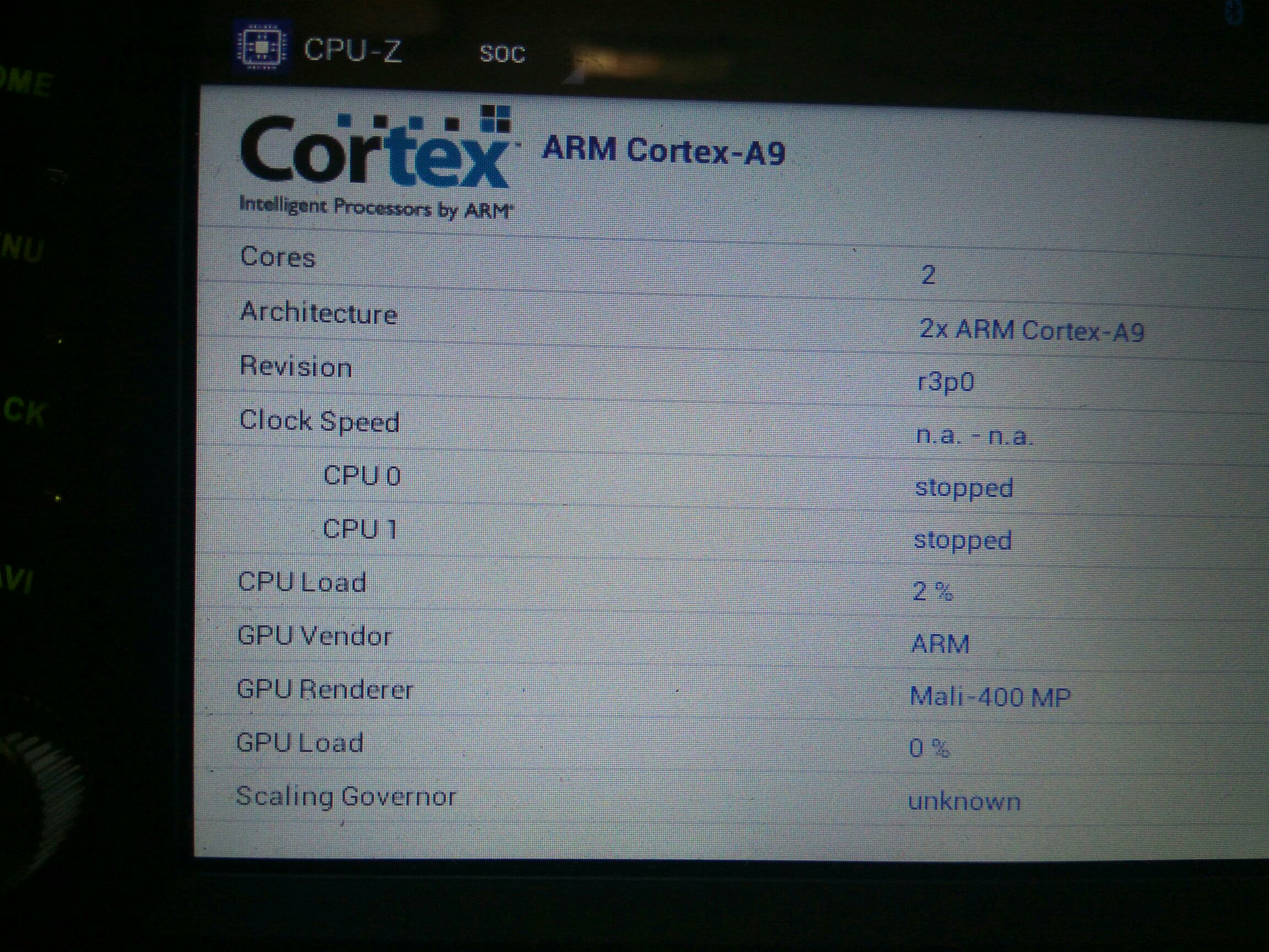

CarlosB
@lauterohre und @Joe_User, da bin ich mal wieder und habe, wie soll es anders sein, mal wieder eine Frage bzw. eine Bitte an euch.
Könntet ihr bitte in den Einstellungen eurer Radios einmal schauen mit welcher Taktung die Prozessoren angegeben sind?
Bei Ali und auch bei Ebay gibt es in Kurzbeschreibung und der anschließenden ausführlichen Beschreibung immer abweichende Angaben.
In der Kurzbeschreibung steht etwas von Cortex A9 während in der ausführlichen Beschreibung von einem A7 mit 1 GHz die Rede ist.
Was ist also bei euch verbaut?
Vielen Dank im Voraus wieder mal an euch.

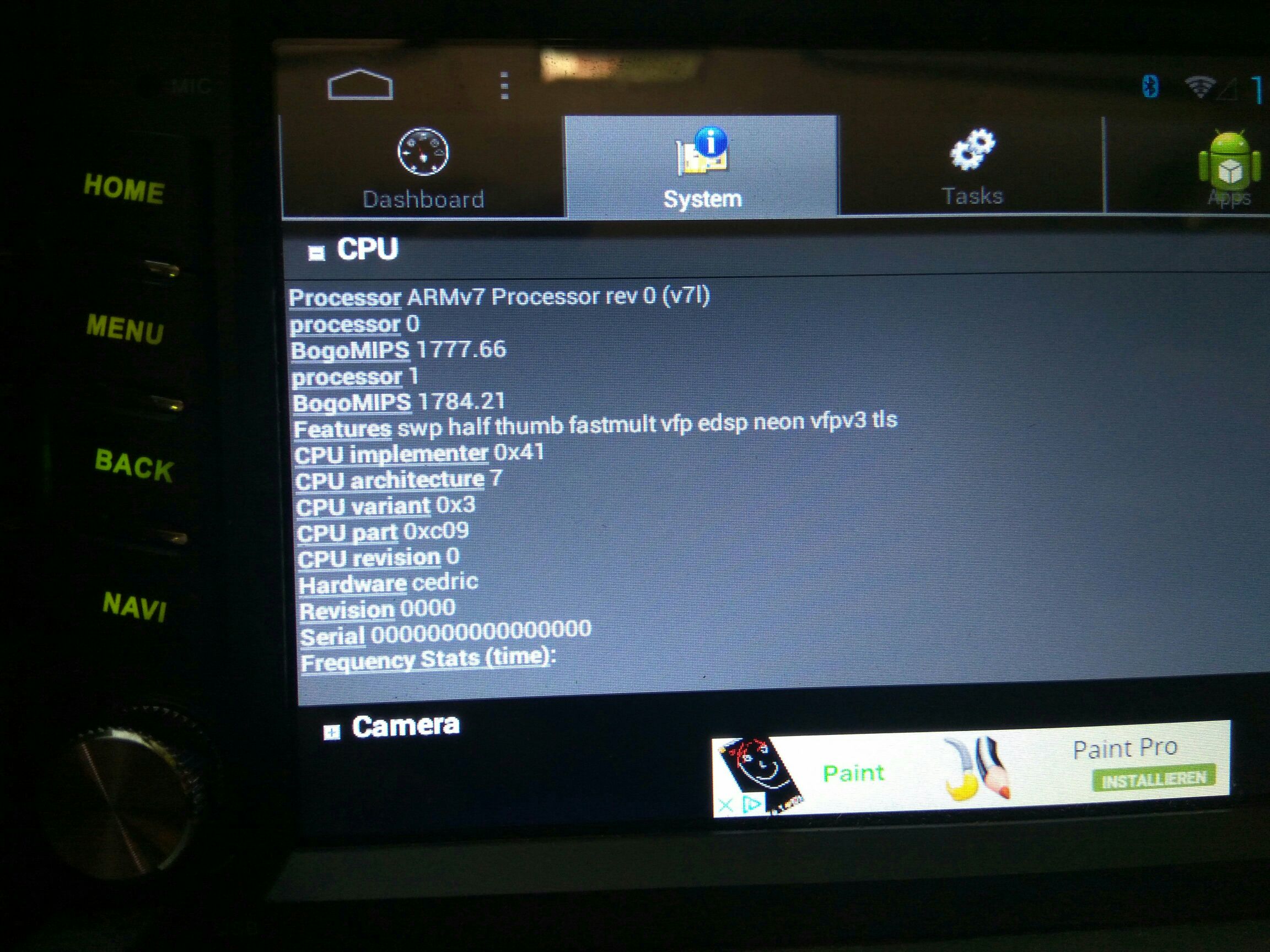

Bei meinem ist ein A9 verbaut, was auch von CPU-Z bestätigt wird.
Über die Taktfrequenz schweigt sich die App aber aus.
In der Hoffnung, dass eine andere App vielleicht mehr anzeigt, habe ich dann noch "System Info for Android" installiert.
Die zeigt allerdings auch keine Frequenz an.
Das ARMv7 ist übrigens nur der Befehlssatz und hat nix mit dem Cortex A7 zu tun.
Laut dem Händler macht die CPU 2 GHz, was auch hinkommen kann, laut Wiki taktet der A9 lastabhängig zwischen 800 und 2000 MHz.
