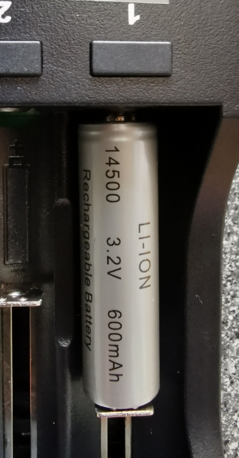

@Profirudi mein Schwiegervater hat mir gerade seine Li-Ion Akkus aus seinen Garten Solarleuchten vorbeigebracht, mit der Bitte Ersatz zu besorgen.
Es handelt sich um Zellen der Baugröße 14500, also AA.
Wäre das nicht auch eine Alternative zu den Eneloops? Bei Nkon habe ich die ab 2,95€ pro Zelle gefunden.
Skyfire
Keine Ahnung, wenn es nicht draufsteht dann geh ich davon aus dass es nicht geht...
l.art
Stimmt, AA- oder AAA-Alkali-Batterien haben 1,5V, Akkus (MiCd oder NiMH) haben 1,2V. Aber auf jeden Fall deutlich weniger als die 3,2V der LiIon-Akkus...
