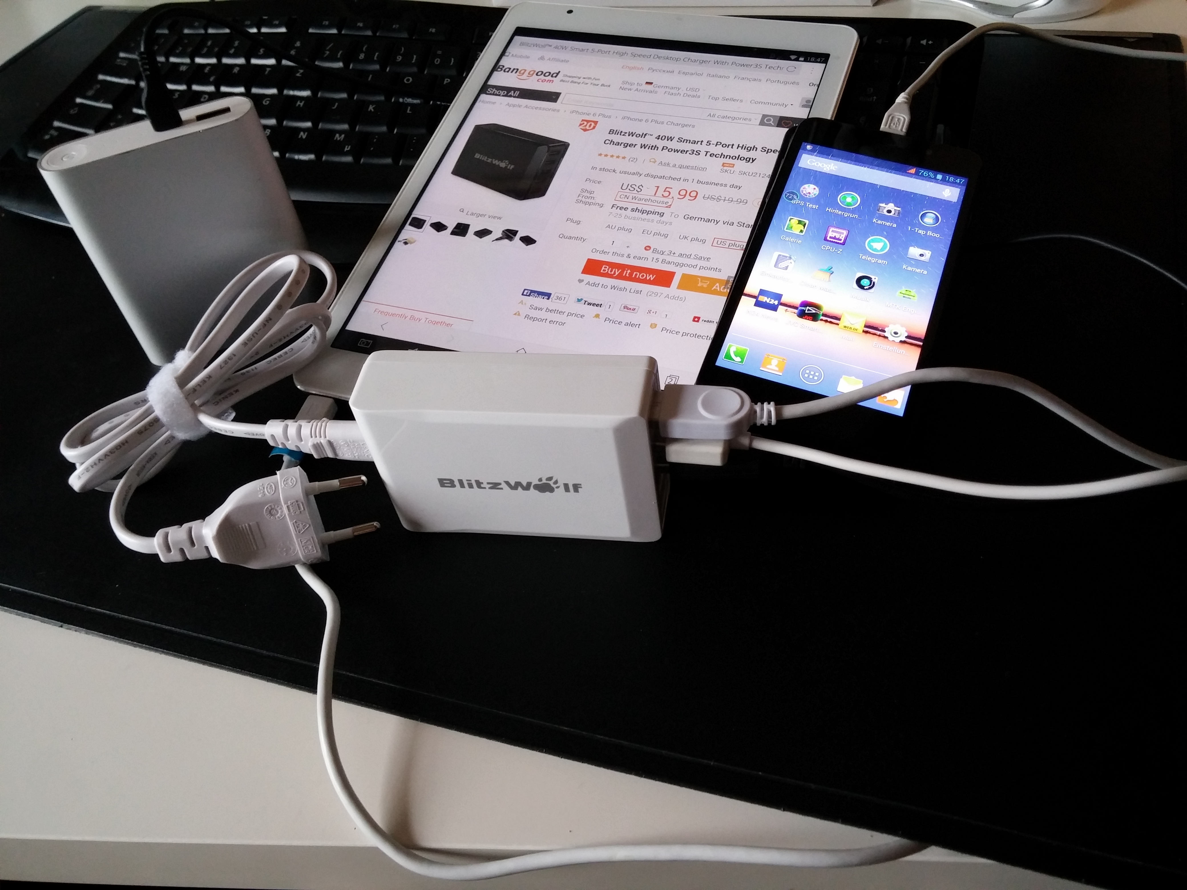

Es handelt sich um einen 5 Port USB Charger , den ich jetzt seit 2 Wochen habe und einigermaßen begeistert bin.

Die Ladeelektronik erkennt , wieviel jedes Gerät maximal an Strom gebrauchen kann und lädt jedes Gerät mit maximaler Power und das schönste ist mit 40W bzw maximal 8A GesamtOutput bzw pro USB Port maximal 2,4 A am Einzelport.
Geliefert wird der Lader mit einem Stromkabel mit EU Stecker an einem ca. 1,0 m langen Kabel.
Ihr braucht also keine Steckerleisten, sondern nur eine Wanddose und könnt dann bis zu 5 Geräte gleichzeitig anstecken ( machte sich gerade im Urlaub ganz gut, weil Steckdosen Mangelware waren). Das Gerät dient dann als Schreibtischstation.
Da es ähnliches auch bei Amazon gibt noch hier der Hinweis: alle Ports/ USB Anschlüsse sind natürlich gleichberechtigt, man braucht nicht schauen, wo man was reinstecken kann.
Meine Einschätzung :
- Bei mir reicht das Gerät locker, um gleichzeitig mein Teclast-Tablet, mein Smartphone und meine Xiaomi Powerbank gleichzeitg zu laden.
- es geht um ca. 30 % schneller
- wird nicht warm dabei
- sehr wertiger Eindruck.
- empfehlenswertes Gerät, nicht nur für Chinamobilisten oder Geeks
