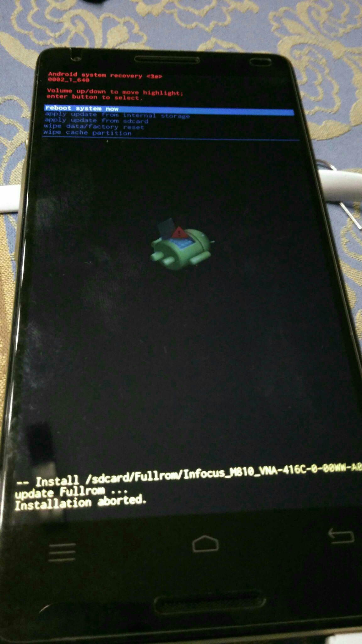

Andreas G
Hab die update.zip drauf geschoben aber bricht wieder ab
Ich mache sicher was falsch.

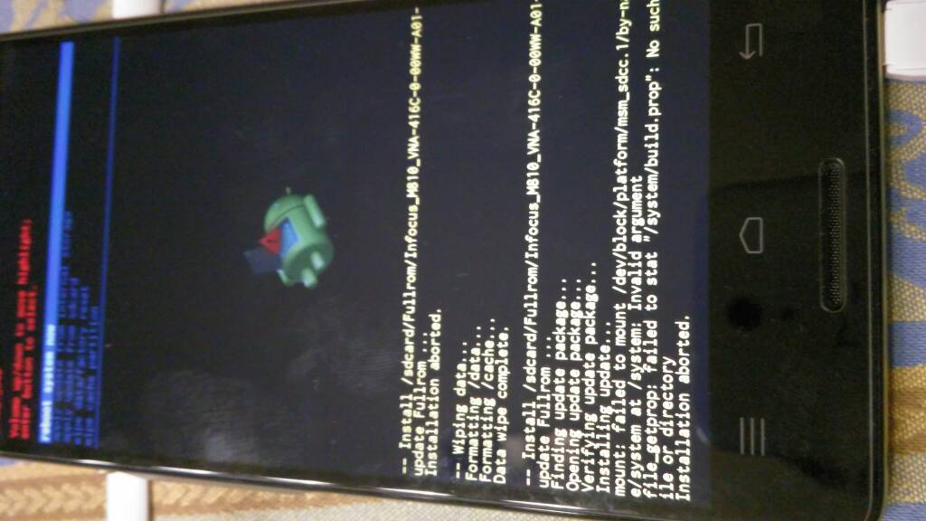

No way. Sieht so aus, als hätte er das System (System/build.prop platt gemacht....
Wenn das so wäre, sollte ich ein anderes Laptop benutzen und den Weg des Scrips mit anderer Konfiguration probieren? Oder ist da noch ne Möglichkeit die system drauf zu bekommen?

Sodele. Ich komme nicht weiter. Ich hab auf dem 2. Rechner Fastboot und hab es zog mal laufen lassen. Nach der 3. Tastenbestätigung startet das Handy durch ins Nirvana.
Sämtliche Versuche, zips aus der SD zu installieren, werden aborted. Hinweis ich immer die Sache mit der system/build.prop die er nicht findet oder was auch immer.
Woran liegt das? Ich werde schon meschugge.
Wie komme ich überhaupt auf ein funktionierendes Rom?
