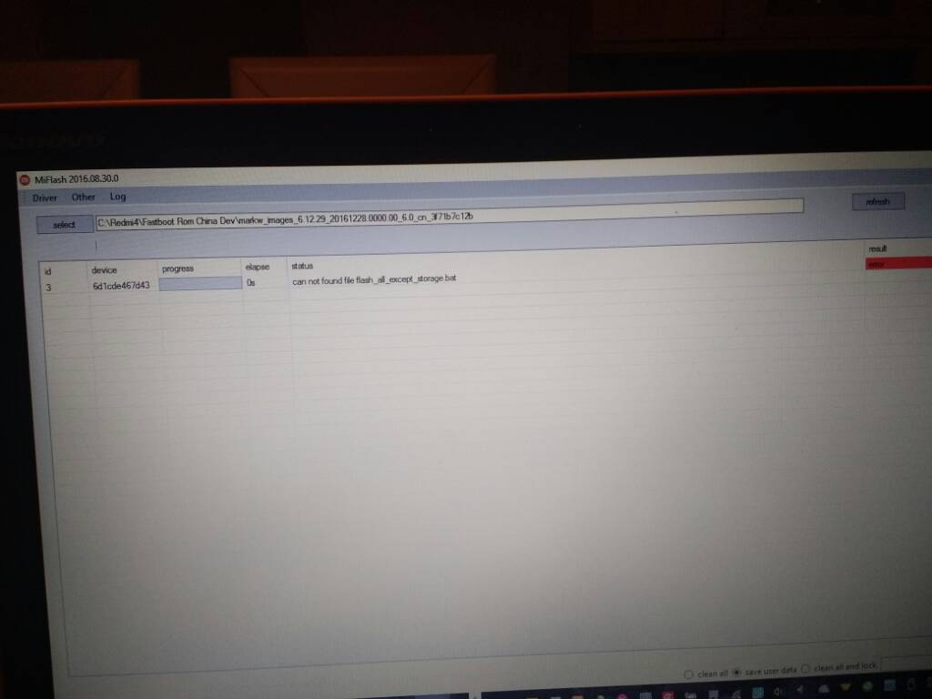

Im EDL läuft Flashtool gar nicht, darum hatte ich dann auf Fastboot gedrückt...
Die Suite erkennt das Gerät nicht. Im Fastboot sagt es, bitte Neustart in normalen Modus, was logisch erscheint.
Aber dann sagt die Suite, ich muss zuerst das Handy updaten, um damit arbeiten zu können....

Was für eine Fehlermeldung bekommst du im Flashtool und als was wird das Handy erkannt?
Hast du auch den Button Refresh gedrückt?
Andreas G
Ja, habe ich...
Zuerst das. Lag aber eher an einem Fehler beim Entzippen. Dann lief es zwar an aber passierte nichts.

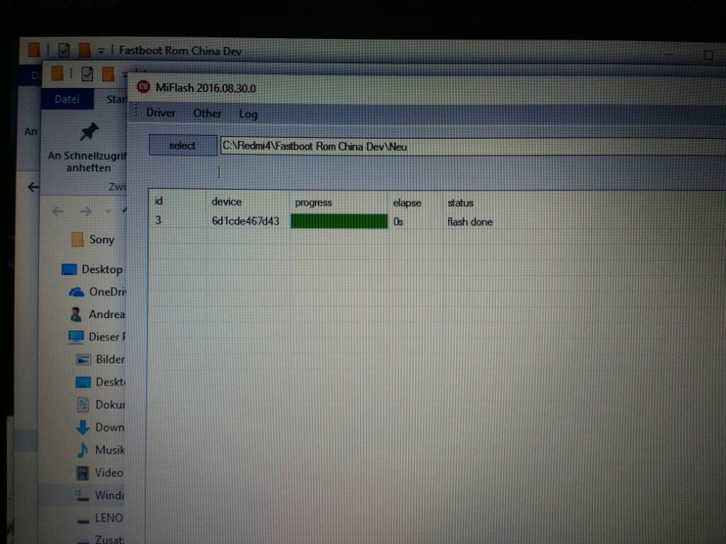

Du hast im Fastboot Modus angeschlossen, da läuft der Flash nicht, weil Bootloader gelocked.
Du mußt in den EDL Modus, da steht dann bei device ComXX.
Noch ein Tipp: leg die entpackte Rom möglichst direkt auf LW C:,ohne Unterordner und vor allem ohne Leerzeichen, MiFlash hat Probleme mit langen Dateinamen und Leerzeichen.

Das Menu das du beschreibst, ist nur ein Menu, da mußt du dann auf Download drücken, dann bootet das Handy in den EDL Modus. MiFlash öffnen, dann Handy anschließen und auf Refresh drücken. Dann sollte es laufen.

Sodele...
Ich bin nun auf der China Dev.
Vermutlich muss ich nun auf den Unlock warten, bis es weiter geht.
Es klappte mit dem Flash, nachdem ich über das Handy neu über in den Download ging und es lief erfolgreich durch.
