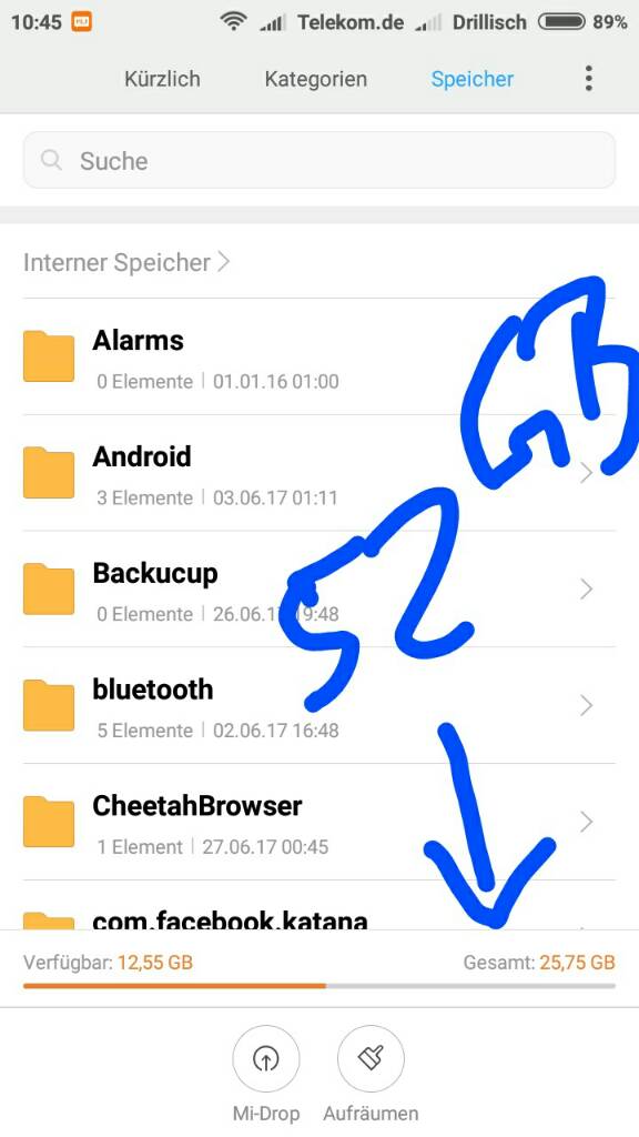

Nachdem ich große Map-Dateien von Deutschland zwischen Oryxmap und Locus Map für den Offline-Betrieb verschoben hatte, konnte ich diese nicht mehr in Locus Map einbinden.
Nur das Backup 1 konnte ich einspielen, dann wurde mir aber mit dem Miui-Dateimanager eine utopische und falsche Gesamtspeichergröße angezeigt (siehe Bild; dort waren um die 52GB zu lesen).
Ich habe mehrmals versucht die aktuelle Global Stable Rom zu installieren bzw. die vorhandene Backup-Datei 2 einzuspielen, aber alle Versuche endeten am Mi-Logo.
