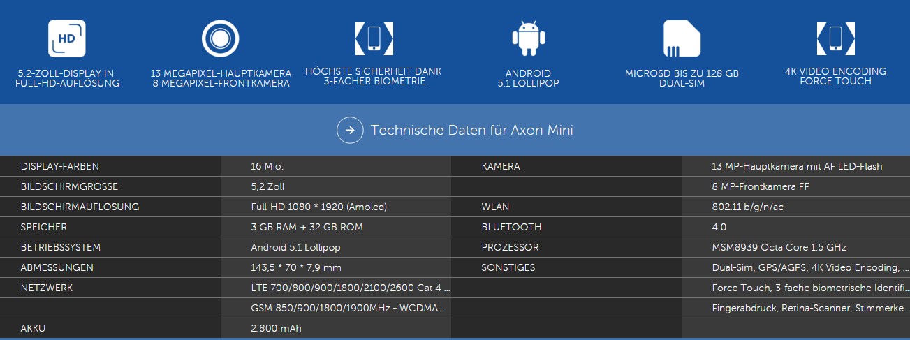

Die wichtigsten technischen Daten (Quelle ZTEmobile.de:

Angeblich soll es lt. ZTE ein Amoled Display sein, hier differieren die Angaben von Shop zu Shop .
Wie ich das erkennen kann, keine Ahnung . Das Display ist schon klasse, wesentlich besser als das vom Redmi Note 2 , ähnlich gut oder sogar besser wie von meinem ZOPO ZP999. Stabile Blickwinkel, satte Farben, einfach brilliant mit schöne Schwarzwerten .
Es löst in FULL-HD auf u. hat einen 10-fach Touch-Screen .
Was mir auch gefällt. sind die schmalen Ränder links z. recht v. Display zum Gehäuse.
System / Prozessor / Speicher / Performance
System Android 5.1.1 64-bit
Verbaut ist ein Octa Core Snapdragon 616 der mit 1,5 GhZ getaktet wird.
Die Performance liegt bei 38414 AnTuTu (5.7.1) Punkten.
3GB RAM , 32GB eMMC Speicher => davon sind sind knapp 25 GB verfügbar.
Zusätzlich kann eine externe SD Karte in dem SIM-Tray verwendet werden.
Das USB On-the-go (OTG) Feature ist voll funktionsfähig.
An der Sensorik gibt es ebenfalls nichts zu bemängeln da es nahezu Vollausstattung hat.
vorhanden u, Funktionsfähig sind :
Accelerometer-Gyroskope-Magnetometer-Schwerkraftsensor-lineares Accelerometer-Rotationssensor-Proximity Sensor-Lichtsensor-Fingersensor-Iriserkennung-Stimmerkennung.
Es gibt noch zahlreiche Gesture Einstellungen, außer Double TAP to Wake Up ...da sfehlt.
desweiteren kann In den Akku Settungs, verschieden Stromsparmodi eingeschaltet werden. In diesem Menü wird auch festgelegt welche APP Autostart Berechtigung haben soll.
Leider fehlt entgegen der ZTE - Angabe NFC.
