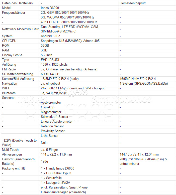

Technische Daten: (Auszug)

Nur bei der Dicke gibt es geringe Abweichung zu der Spezifikation des Herstellers (Nachgemessen 12.34mm).
