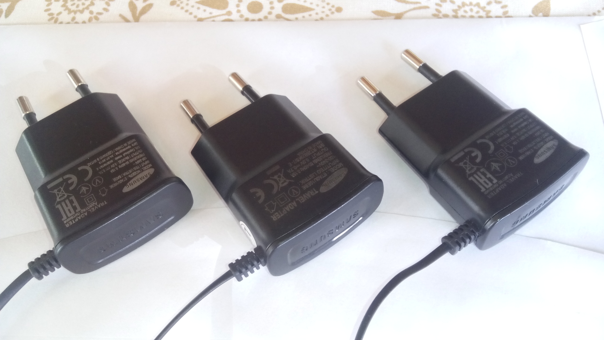

Es ist schon wahr, daß man natürlich nie Alles über einen Kamm scheren kann und es gibt sicherlich auch gute Netzteile
auf dem freien Markt.
Nur kann man halt auch angehen und das Look-and-Feel sagt nur bedingt was aus.
Dazu ist die Qualität der Fakes teilweise schon zu gut.
Auf dem beigefügten Foto sind beispielhaft 3 der Samsung-Lader, die ich vorher schon angesprochen habe, abgebildet.
Einer ist original, 2 sind Fakes. Ich lasse es euch rauszufinden welcher was ist.
Der originale Lader lädt alles was ihm an den Stecker kommt. Bei den Fakes klappts manchmal, manchmal nicht. Dann kann
es sein, daß du das zu ladende Phone ansteckst, die Lade-LED leuchtet kurz und geht dann wieder aus.
Kann sein, daß da Abweichungen von der Ladespannung eine Rolle spielen, habe mich da aber bislang nicht meßtechnisch ausgetobt.
Der in die Mitte ist der Originale. Die 2 andere Fakes!
