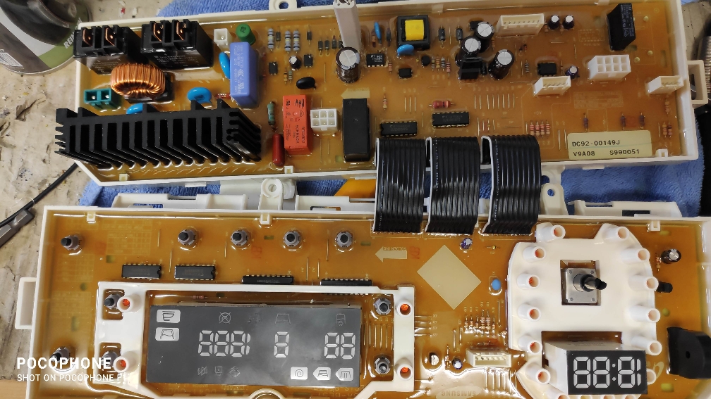

Vor mir liegt die Steuerung eine guten und soliden Samsung Waschmaschine.
"10 Jahr jung Kondensatoren können auch nicht gebläht kaputt sein..."

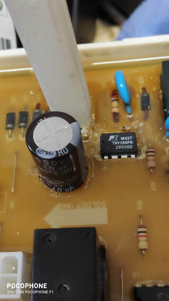

Nach ewiger Fehlersuche sind mir die teuren Schaltnetzteil ICs TNY266PN fast ausgegangen.

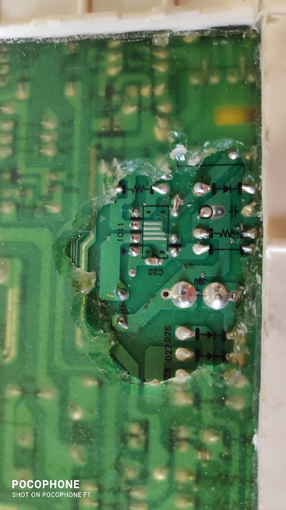

Der Reihe nach, ein durchgebrannt 5 Watt Lastwiderstand brachte Kopfzerbrechen. Gegen einen neuen mit 15 Watt zusammen mit dem kaputten IC getauscht undalles funktionierte... Genau fünf Sekunden.
Knall und Bums alles wieder aus. Dann habe ich den guten Japan Puffer-Kondensator 500V 10yF ausgelötet und dabei blieb schon ein Bein stecken. Alles voll kristallines Oxid. Von oben eingegossen in Silikone.
Der Lastwiderstand hat es überlebt, der neue IC leider nicht, neuen Kondensator , neuer IC und nun läuft's wie am ersten Tag.

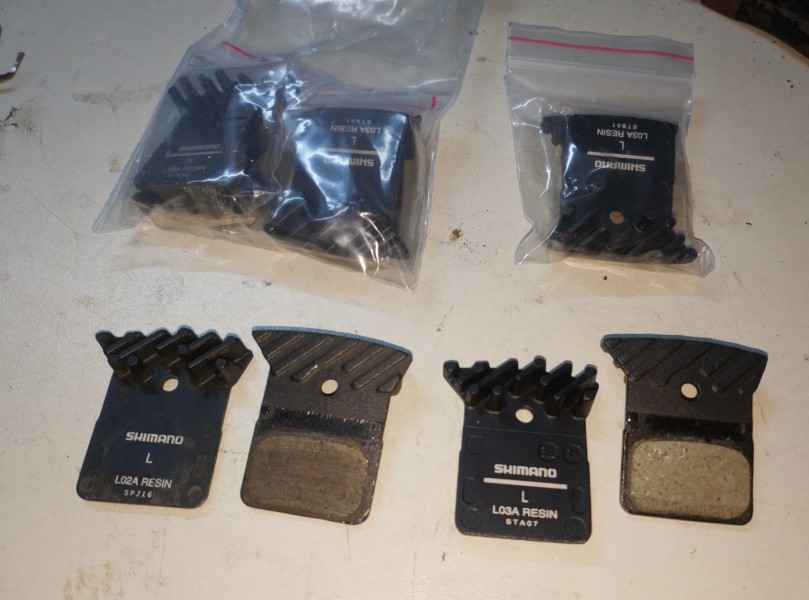

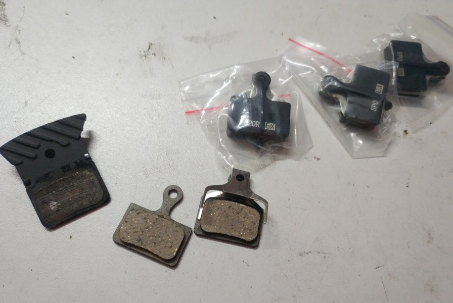

Schau mal ob sie was taugen. Ich habe ja auch schon sehr viel beim Ali gekauft aber bremsen etc. nicht. Beim Fahrrad vielleicht noch OK aber dann) :
Hab heute die erste längere Testfahrt gemacht, auch mit ordentlichen Gefällestrecken einschl. Bremsen - konnte keine Unauffälligkeiten gegenüber den bisherigen feststellen. Bin wieder wohlbehalten daheim angekommen ;)
Da ich die Teile schon zeitnah haben wollte hab ich auch hier z.B. im Buchladen geschaut, aber da waren die mit Kühlkörper gar nicht vorrätig :( daher die Bestellung bei Ali.
Heute sind dann auch die baulich passenden Bremsbeläge angekommen, einfacher ohne die Kühlkörper. Auch letzte Woche kurz vor Ostern bestellt und schon da. Machen prinzipiell ebenso einen guten Eindruck.
