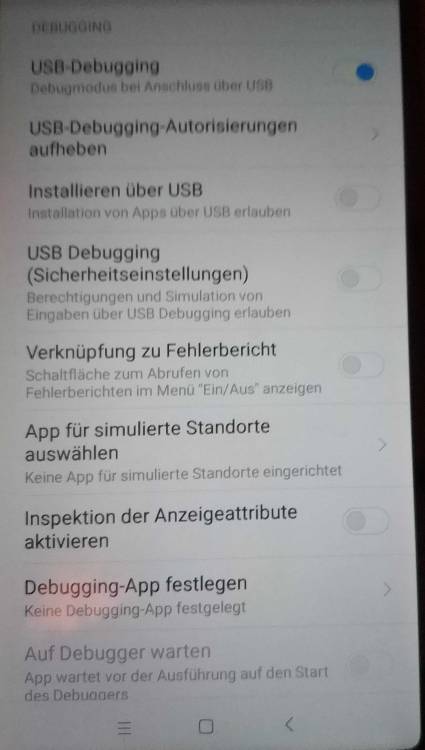

    Muss man evtl. noch detaillierteres beim USB-Debugging festlegen?[​IMG]

    USB-Debugging aktivieren sollte reichen, nichts weiter.

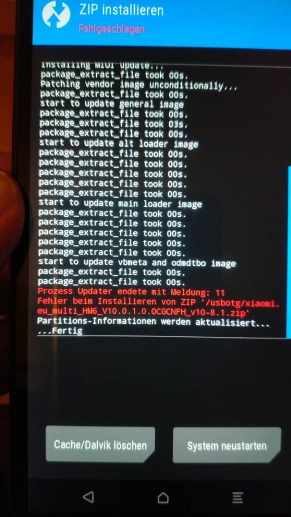

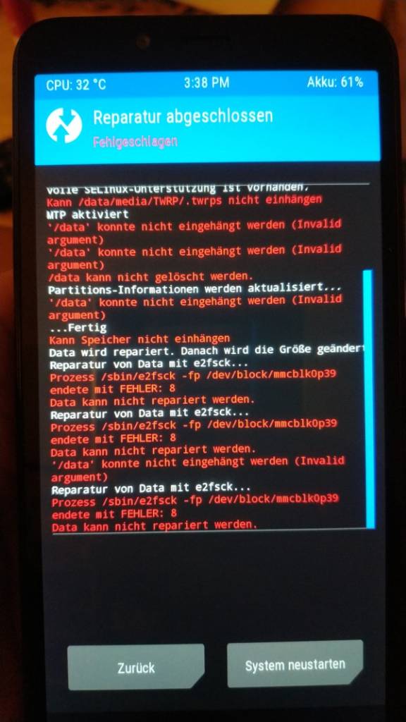

    hmmm - da gehen die Probleme weiter:
    ´/data´ konnte nicht eingehängt werden (invalid argument) :eek:
    dann natürlich bootloop:(
    [​IMG][​IMG][​IMG]

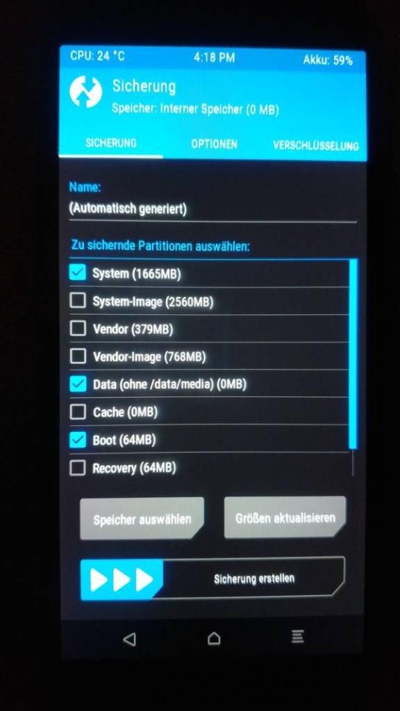

    Sieht für mich so aus als wäre eine Partition defekt ?! Dann mit Xiaomi Flashtool Stockrom flashen und unbedingt den Haken rausnehmen wo der Bootloader wieder gelockt wird.
    Oder hast du noch ein TWRP Backup vorher machen können?
    Was die Partitionen angeht bin ich kein Experte !
    mikeeee sagt Danke für diesen hilfreichen Beitrag.

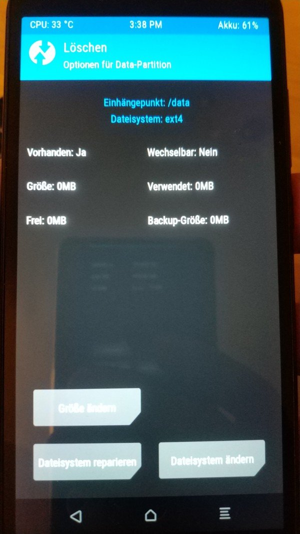

    Kann es sein, dass die Verschlüsselung aktiviert ist? Dazu einfach bei Wipe --> Format Data auswählen und Yes eingeben... Anschließend neu ins TWRP booten und dann sollte der interne Speicher auch angezeigt werden....

    bei Format - Data kommt wieder die Fehlermeldung, mit "failed to mount ..."
