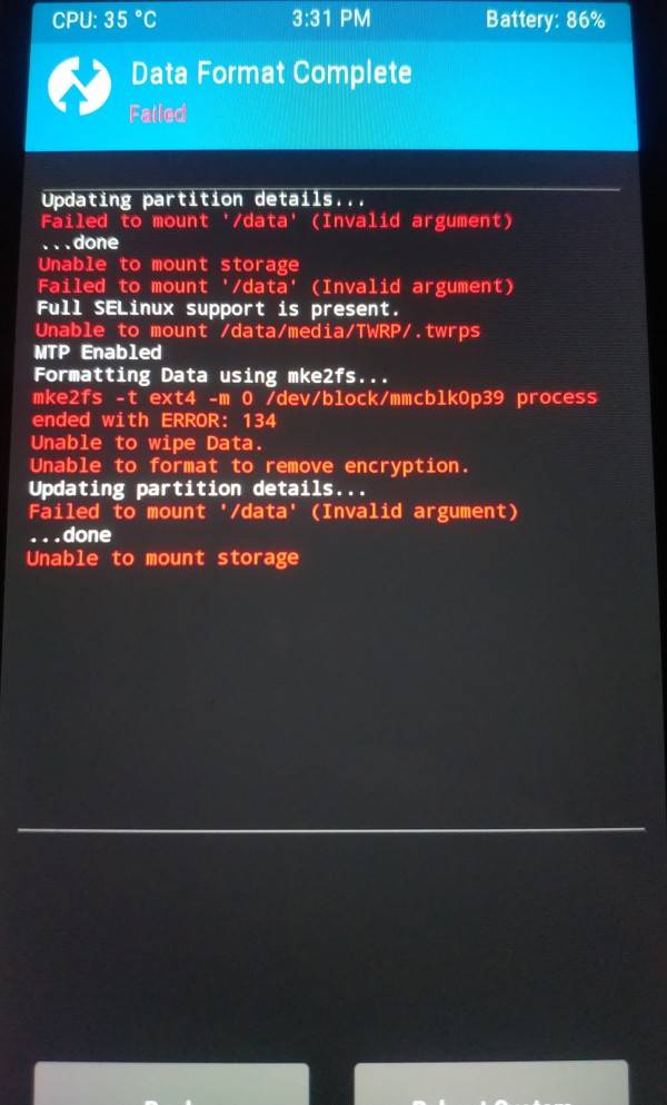

Wollte nun die EU endlich drauf ziehen, aber wieder kein Erfolg.
Nach Format Data im twrp kommen diese Meldungen :(
Was kann ich noch tun ?

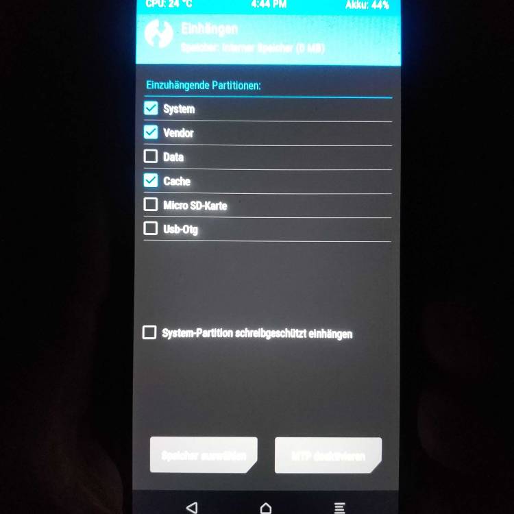

so, mal etwas Zeit für einen neuen Versuch.
aber wo finde ich "vendor"
wipe von Cache/dalvik + system + data = gleiches negatives Ergebnis wie oben :(
edit: vendor finde ich nach etwas suchen im twrp unter "Einhängen". dort ist standardmäßig ein Haken nur bei "Cache" gesetzt (und der Haken weiter unten für "System-Partition schreibgeschützt einhängen")
ManuelS
Normalerweise musst du im Punkt Mount:
Data, Cache, System und Vendor einfach anhaken. Auf keinen Fall Sytempartition schreibgeschützt.
Data kann ich nicht auswählen ...
Was bedeutet jetzt MTP deaktivieren ?
ManuelS
MTP deaktivieren bedeutet das die Datenverbindung zum PC abgebrochen ist. Ist dann nicht mehr als Massenspeicher eingehängt.
Wenn man Data nicht anwählen kann solltest du einmal bei Wipe auf Format Data gehen und dann noch mal einen Reboot ins Recovery durchführen.
Wenn ich die Meldung oben richtig deute, ist deine Datenpartition verschlüsselt.
Unable to format to remove encryption
Das dürfte auch der Grund sein, weswegen du /data nicht mounten kannst.
Eine genaue Lösung kann ich dir leider auch nicht präsentieren, da ich das Problem selber so noch nicht hatte.
Versuch einfach mal nach dem Satz zu googeln, da kommen einige Postings mit ähnlichen Problemen. Sind zwar meistens für andere Geräte, dürfte sich aber um die gleiche Vorgehensweise handeln. Ist wie gesagt auch nur eine Vermutung, dass es daran liegt. Da spricht halt die Fehlermeldung und das Mountverhalten für..
