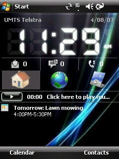

Hat jemand rausbekommen wie man das dritte UI einstellt. Ich meine das mit der Großen Uhr.
Andreas
es gibt beim im T32 (zumindes beim DaXian X999) nur zwei Interfaces.
Einmal die normale WM Oberfläche, zweitens die Startoberfläche im I-Phone Look.
Zieh dir einfach die HTC Home Oberfläche drauf.
Im HTC Home gibt es auch die schicke große Uhr...
Am besten gleich noch den HTC Home Customizer, damit kannst du den Style noch ordentlich anpassen.

Hübsche Today Screen mit Spb Mobile Shell 2. Kannte ich noch nicht.
