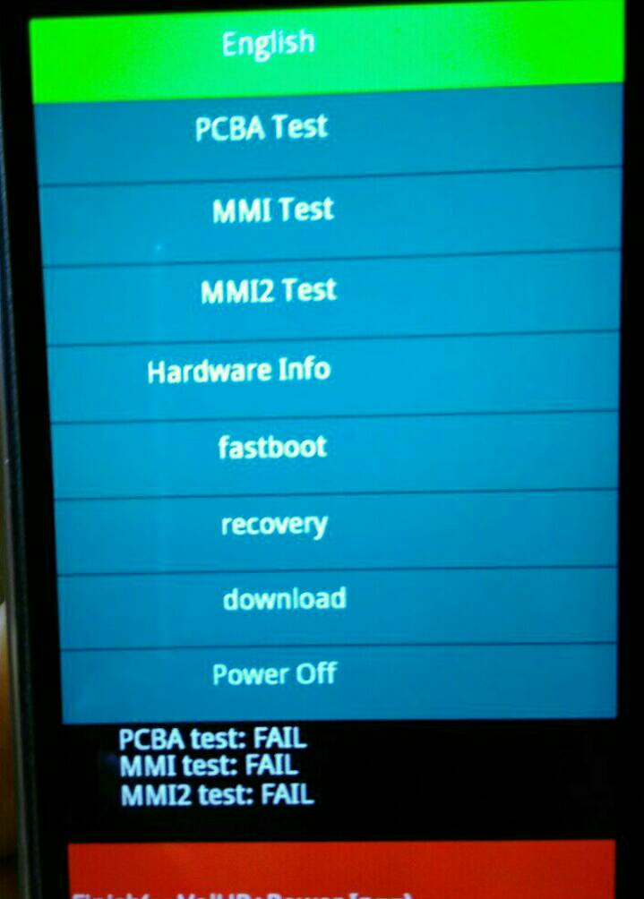

Hallo, ich hatte mal ein ähnliches Problem mit meinem Redmi 2 (2/16 GB). Da reagierte der Näherungssensor nicht richtig. Beim Telefonieren ging der Bildschirm aus und wachte nicht mehr auf, der Bildschirm blieb dunkel, so als sei mein Ohr immer noch am Handy.
Durch Zufall fand ich eine Lösung.
Näherungssensor / Proximity Sensor kalibrieren bzw. testen.
Lösungsweg:
->Volumen(+) + Power-Taste gleichzeitig gedrückt halten
->Gerät vibriert kurz und das MI-Logo erscheint; in diesem Augenblick beide Tasten los lassen und warten (ca.10Sekunden lang)

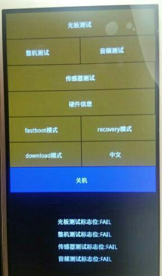

->nach dem MI-Logo erschien damals folgendes Menü:
Unter Miui V8 sieht das Menü so aus.
Ganz oben konnte ich die Sprache auszuwählen: Englisch oder Chinesisch!
Ich habe dort PCBA-Test ausgewählt und ließ alles testen bzw. kalibrieren.
Danach regierte mein Näherungssensor wieder perfekt, Bildschirm schaltete sich wieder ein und aus.
Das musste ich auch nur einmal unter Android 4.4.4 machen. Seitdem kein Fehler mehr was den Näherungssensor angeht (aktuell läuft xiaomi.eu V8 Android 5.2).
