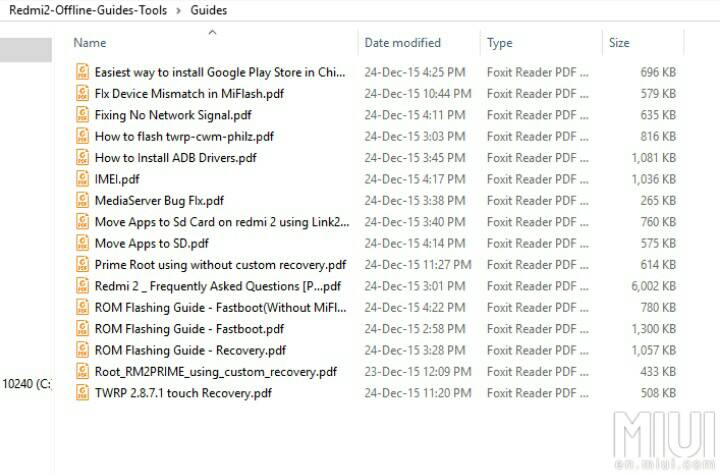

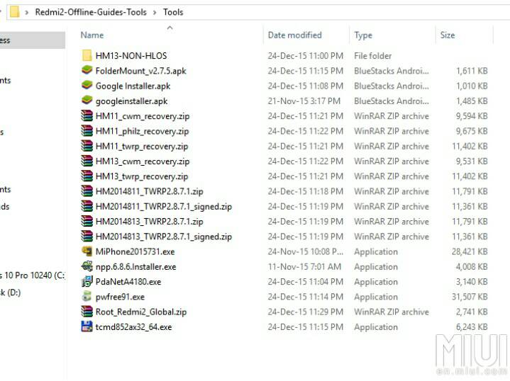

mirkomosi
Vielleicht hilft diese Zusammenstellung, bezieht sich jedoch noch auf die Version mit Android 4.4.4
Neben TWRP ist auch CWM enthalten.
In den Bildern sind alle enthaltene Dateien zu erkennen.
Tool -Zusammenstellung für das Redmi 2 (HM2014811/HM2014813), von Customrecoverys, Treiber, Root etc.
Dateiname: Redmi2-Offline-Guides-Tools.rar (211,7MB)
Tools:
Anleitung(englisch):
