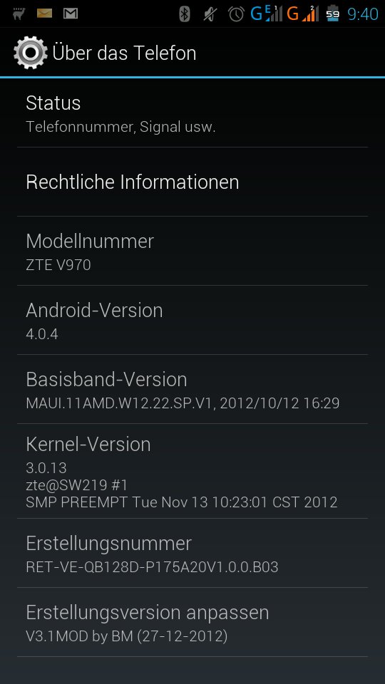

Hier mal ein Screenshot von mir:
Gesendet von meinem ZTE V970 mit Tapatalk 2

vielleicht darf man die 3.0 ROM beim update nicht übersprigen ? Hab ja auch noch 3.0 drauf und habe auch die prozentanzeige ?
