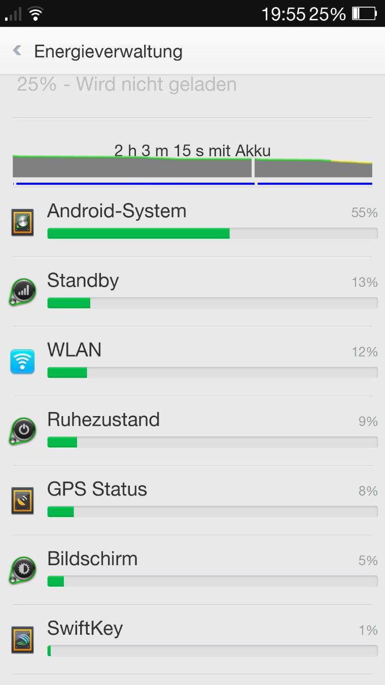

Habe seit langem mit sehr hohem Akkuverbrauch der vom Android System ausgeht zu kämpfen. Hatte das Problem mit meinem Star S5 und jetzt auch mit meinem Pomp c6. Das komische ist das dieses Problem nicht mit jeder Rom Auftritt.
Beim Star S5 trat das Problem bei ca. Zweidrittel aller Rom's auf die ich getestet habe.
Beim pomp c6 tritt das Problem mit der Stock rom und mit der Color OS auf. Die Miui Rom läuft ohne Probleme.
Ich finde einfach den Fehler nicht.
Mit einer Überwachungs App den Verbrauch der Anwendung überwacht.
Aber außer dem Android System isf kein zu hoher Verbrauch festzustellen.
Das aber im System so viele App's und Prozesse drin sind finde ich den Fehler nicht.

hast mal einen Screenshot vom Akkuverbrauch + Dienste die man sieht wenn du auf Android OS tappst?
Also quasi so:

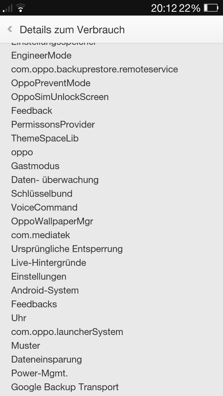

Bei dir laufen ja sehr viele Dienste.
Theoretisch könnten
Live-Hintergründe
Telefon finden
Feedback
und diverse Oppo-Dienste (was machen die überhaupt da ?)
raus.
Da läuft gewaltig was schief, wenn dein Android-System das 10fache vom Display zieht.

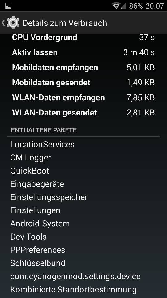

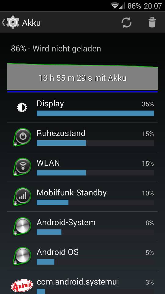

Macht mein F2S und das G3T das ich hatte auch. Trotz 3,5h Display on nur 2%. Android System ist bei mir immer sehr hoch aber an der Batterielaufzeit machts nix. Akku hält gut. Es handelt sich meiner Meinung nach auch um ein Rom Problem.

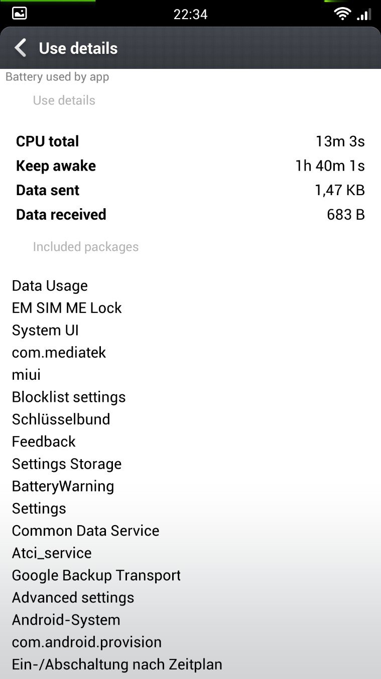

Da ich mein System zerschossen hab mit meiner einfriererei bin och zurück zur miui rom. Die hat die ganze Zeit keine Zicken gemacht, docj jetzt jat sie das gleiche Problem gleich
Ich Check es einfach nicht
