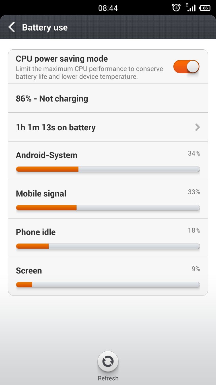

Hoher Akkuverbrauch durch Android System
Bin ja schon fleißig dabei.
Schaut eich mal bitte den Screenshot an.

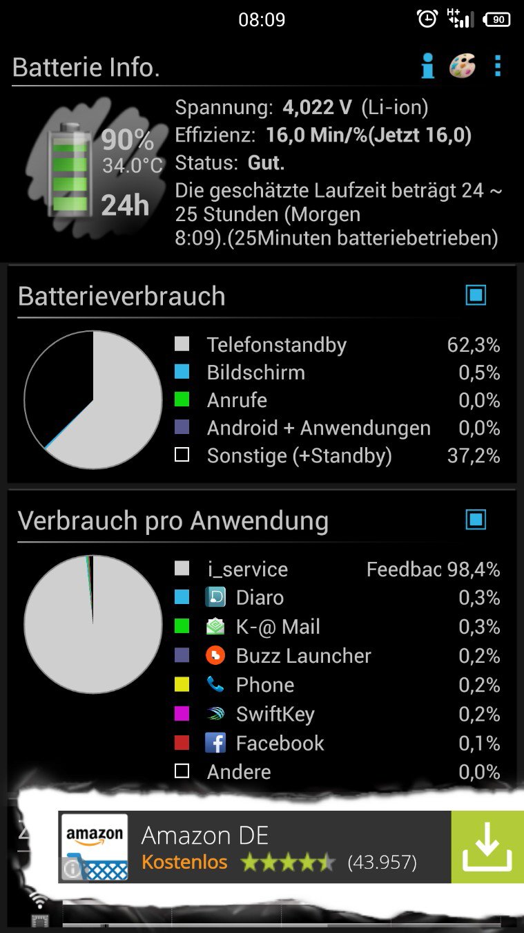

In Batterie verbrauch steht Telefonstandby ganz oben
Und bei Verbrauch pro Anwendung wieder das Syste.
Ausgelebt
Outfluencer
Verbrauch pro Anwendung "i_service Feedback 98%" das doch irgend so ein Dienst der Daten von dir wohin schickt oder nicht?
Weiterhin "keep awake" hört sich für mich nach irgendwas an, was deinen CPU daran hindert in den sleep Modus zu gehen wenn das Display aus ist.

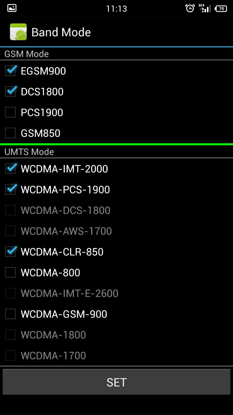

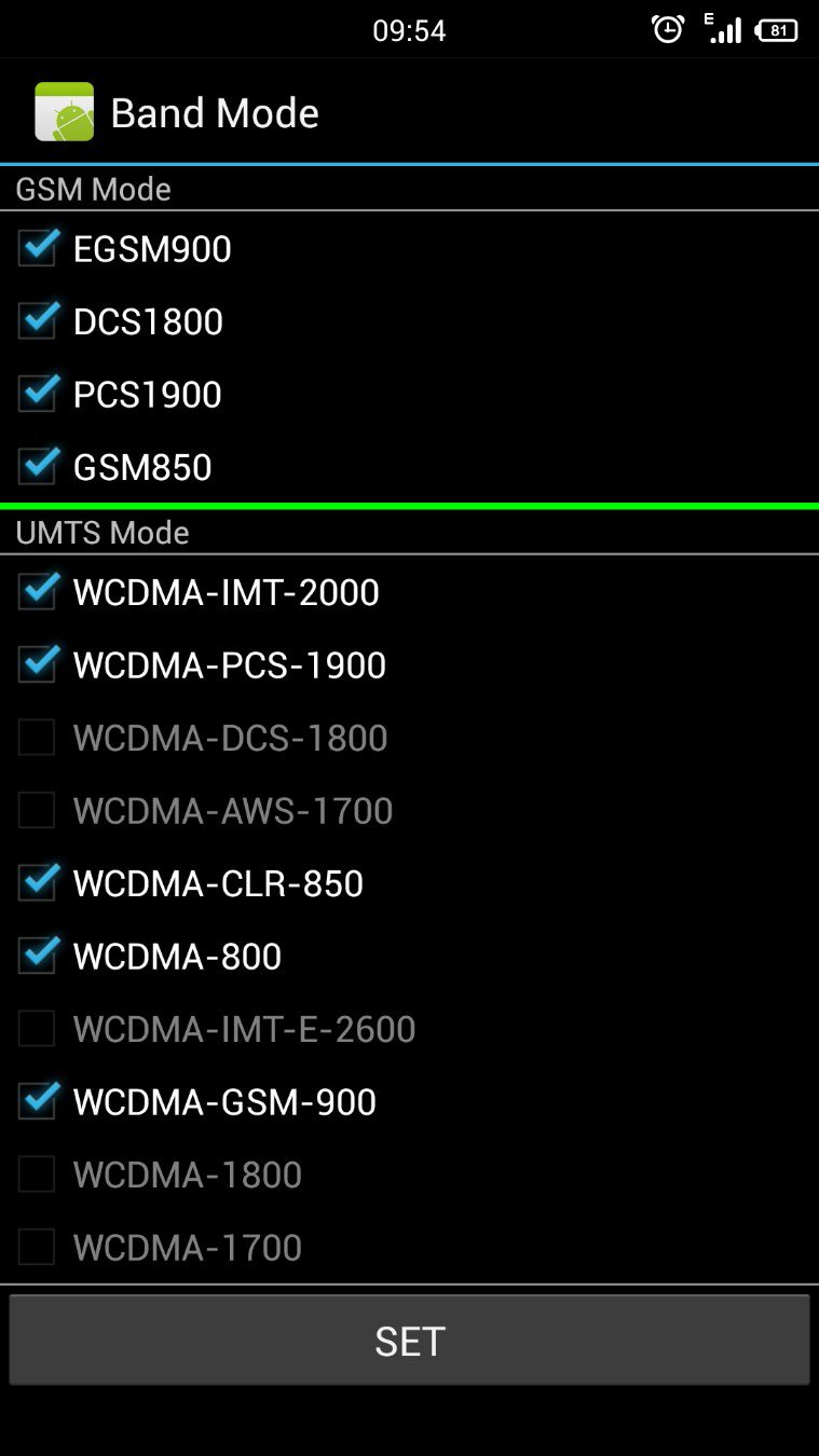

Könnt ihr in eurem Engeneer Mode mal nachsehen ob die Einstellungen mit meinen übereinstimmen?
Ausgelebt
Outfluencer
Nutze kein Kingzone jedoch sind bei mir mit einer Telekom-Karte(LTE-Tarif) nur GSM-900, DCS-1800, WCDMA-IMT-2000 sowie GSM-850/PCS-1900/WCDMA-850/WCDMA-PCS-1900) aktiviert.
So Leute
Ich glaube das war die Lösung des Problems. Seit der "Umstellung" des Band Mode auf diese Einstellungen :
Hat sich mein System erholt und der Akkuverbrauch ist auf das bekannt noalmaß zurückgegangen.
Ich stelle mal volgende Vermutung an.
Da die im Post #28 zusehenden Einstellungen vom System her bei Auslieferung des Handy, oder Flash einer Custom Rom vorgegeben sind, hat das Handy wohl ununterbrochen in einem Bandbereich (der in DE nicht verfügbar ist) nach einem Signal gesucht.
Ich werde die Sache in den nächsten Tagen im Auge behalten und es mit verschiedenen Rom's testen.
Ich berichte dann hier darüber.
Danke für eure Hilfe.

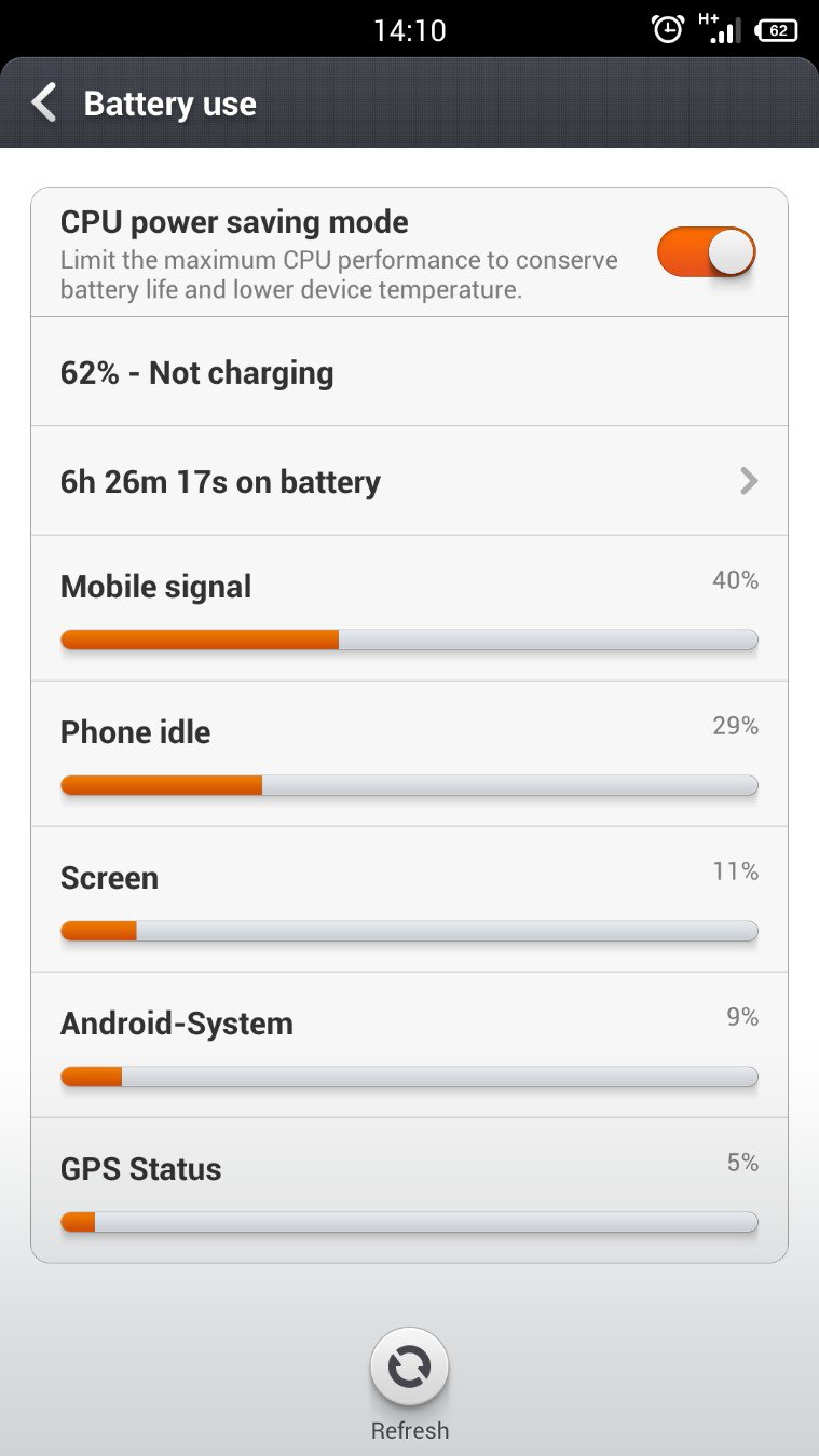

Es hat sich herausgestellt das man das Problem nicht Pauschalreisen kann.
Wie schon beschrieben hat bei der color os (pomp c6) das umstellen des Band Mode Abhilfe geschafft.
Bei den miui Roms (pomp c6) habe ich anhand eines Wakelock Detektor herausgefunden das die integrierte Wetter App ca.1500 mal am Tag den Prozessor weckt. Also runter damit ind siehe da... Akku Leistung wie von einem anderen Stern.
Auch auf meinem Star s5 habe ich ein wenig herumprobiert.
Auch dort gab es bei einigen Roms Apps die den Prozessor hunderte male geweckt haben obwohl dies nicht nötig war.
Was mir aufgefallen ist, das diese Wakelocks immer von Systemanwendungen verursacht wurden und nie von selbst installieren Anwendungen.
Fazit :
Installiert euch einen Wakelock Detektor und schaut nach welche Anwendung euren Prozessor ärgern.
