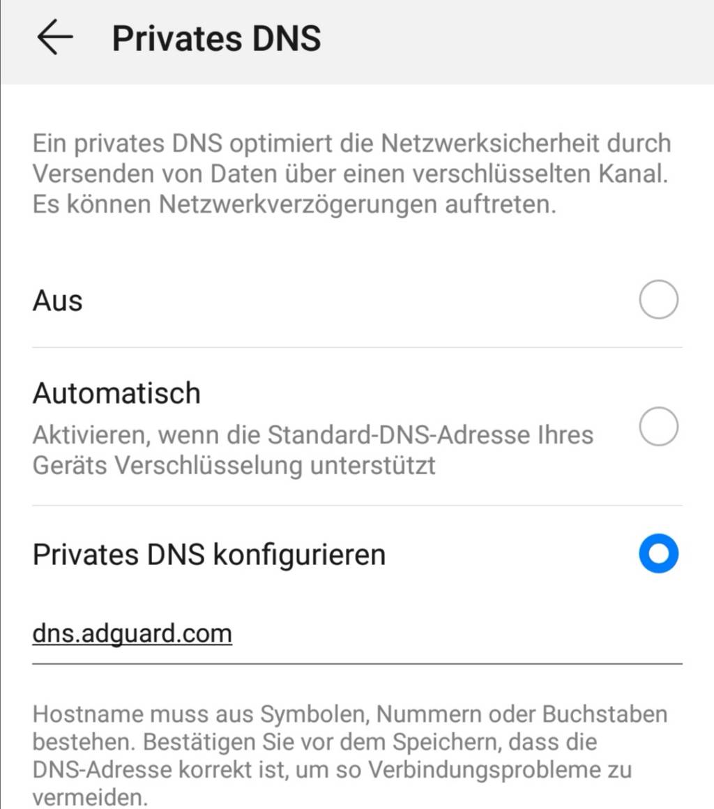

Ich habe jetzt bei private DNS das folgende eingetragen. Ab Werk war das Smartphone auf automatisch gestellt, aber bei private DNS war nix eingetragen. Das bringt doch dann nix, oder? Mit dem Eintrag sollte jetzt Werbung geblockt werden. Werbung nur im Browser oder auch in manchen Apps?
Da der eingetragene DNS für alle Auflösungen von Hostnames verwendet wird, gilt das ganze Systemweit, d.h. auch in Apps (nen Browser ist ja auch eine App).

Ich habe in der Fritzbox (für alle heimichen End-Geräte) die DNS Adressen 176.103.130.130 und 176.103.130.131 (adguard) eingegeben.
Im Handy ab Android 9 kannst Du bei Private DNS in den Einstellungen alternativ auch dns.adguard.com für unterwegs eingeben. (Bei Miui nur über die App Hidden Settings eingebbar.) Oder alternativ die obigen DNS Adressen bei jeder einzelnen WLAN Verbindung...
Dauert nur Sekunden und dann ist Ruhe bei ca 95% der Werbung beim Browsen oder in Apps. Spart Traffic, Zeit und Nerven.

Im Handy ab Android 9 kannst Du bei Private DNS in den Einstellungen alternativ auch dns.adguard.com für unterwegs eingeben. (Bei Miui nur über die App Hidden Settings eingebbar.).
