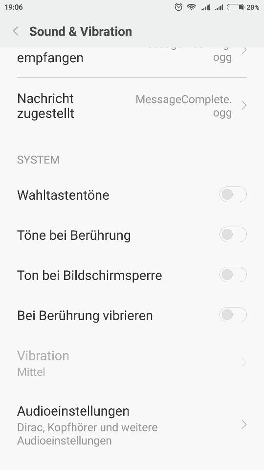

Vibration deaktivieren: Einstellungen > Sound & Vibration
>Wahltastentöne
>Töne bei Berührung
>Ton bei....
>Bei Ber.....
